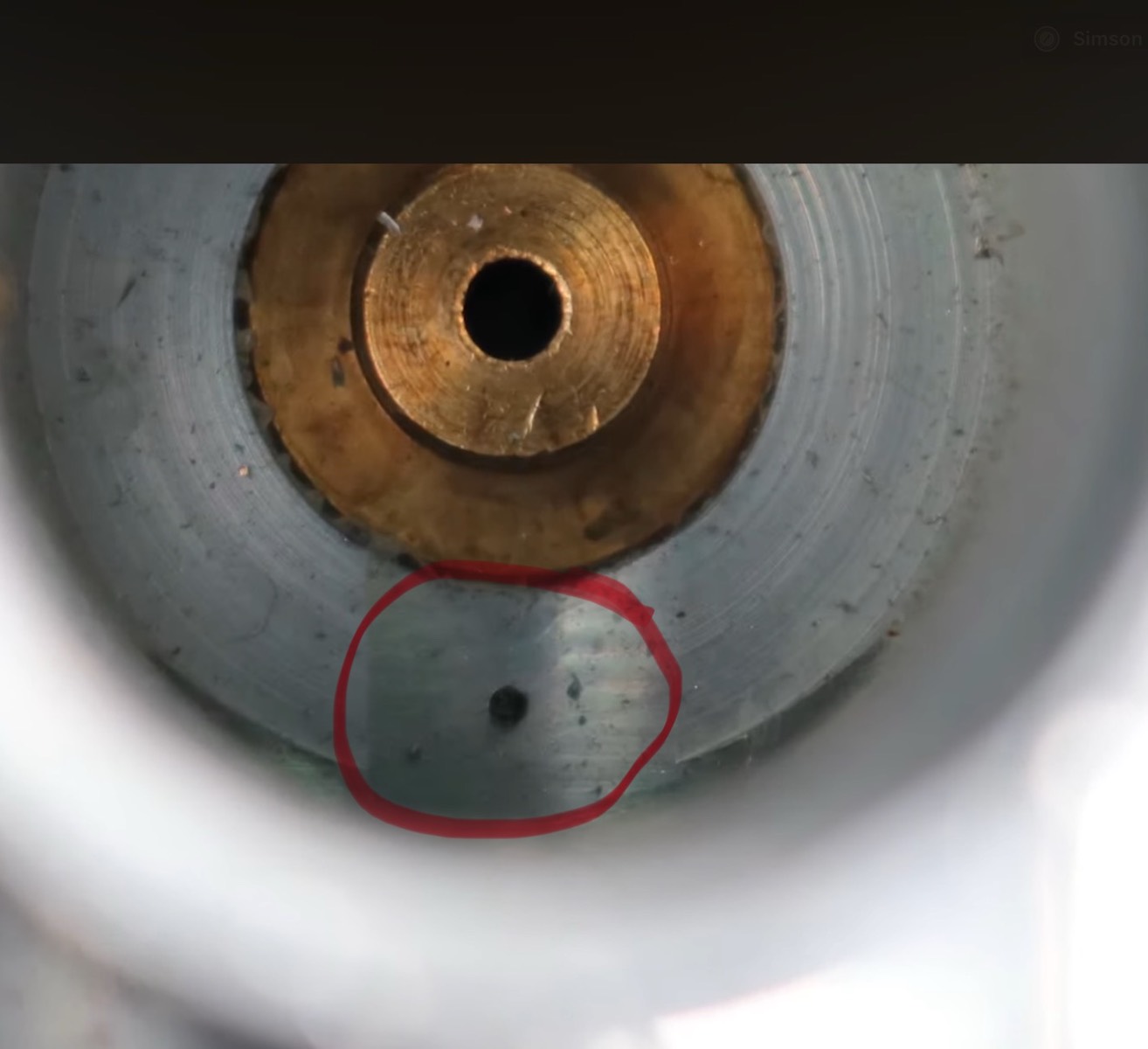

    mein Moped lief perfekt, ich bin einen ori 50er mit Vape Zündung und ansonsten auch komplett original gefahren, vergaser war perfekt eingestellt. So bin ich etwa 1500km gefahren bis ich mir dann den 50er von adlertech (adlertech Hiker) und einen aoa1 Auspuff draufgebaut habe (vergaser nur eine 78hd)
    ansonsten habe ich nichts verändert… mit diesem setup lief sie ca. 1500km 1A, dann wurde das startverhaltwn mit der Zeit immer schlechter, d.h. im kalten Zustand geht sie nicht durch kicken an (auch nicht mit startvergaser), standhaft hält sie auch nicht mehr, nur durch anschieben ging sie immer problemlos an.
    Seit dem Problem habe ich folgendes gemacht: vergaser gereinigt, schwimmerstand kontrolliert, Zzp kontrolliert, Funke ist da, Kerze kontrolliert (Rehbraun) und auch mit einer neuen probiert.
    Nun bitte ich um eure Hilfe da mir nichts mehr einfällt.
    Achso und noch was, im ,,warmen“ Zustand also wenn ich zum Beispiel ein paar Kilometer gefahren bin, das Moped abstelle und bspw. eine halbe Stunde später es ankicke, geht es direkt beim ersten Mal an.
    Grüße

  • überprüfe mal die Standgasdüse. Eventuell ist da nen Fussel drin oder ein anderes Körnchen. Mal Richtung mit bresemreiniger und Luftdruck durch pusten und mit einer düsenreinigungsnadel durchgehen. Auch mal die luftkanäle für die Standgasdüse frei pusten.
    Ebenso das startvergasersystem reinigen und einstellen.
    Wenn sie das Standgas nicht hält und aus geht könnte da schon der Fehler liegen.
