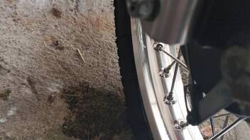

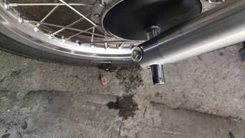

    heute ist mein Sohn die erste Runde mit der neuen ZT Telegabel gefahren. Beim eintauchen hört sie sich metallisch reibend an, schlimmer ist aber, dass sie aus beiden Tauch- Gleitrohren unten Öl verliert .. hat da jemand Erfahrung mit ? Wir haben ZT schon angeschrieben, aber denke die werden Brückentag haben :)
  • Hatte das gleiche Problem mit der Undichtigkeit. Hier nur auf einer Seite. Schrauben waren leider nicht mal Hand warm angezogen.
