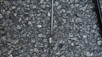

    Und jedes mal das selbe Fehlerbild:
    Ich bin echt mit meinem Latein am Ende.

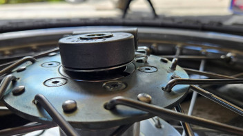

    Nach besagtem Unfall hat die Werkstatt auf meinen Auftrag hin auf Scheibenbremse umgerüstet. Ich fahre die ZT Telegabel mit sfw Scheibenbremse und Bremssattel auf den Standard 1,5x16 felgen.
    Ich hab allerdings keine Ahnung welche Steckachse und Ausgleichsbuchsen ich da nun brauche und ich weiß auch nicht wie man das am besten misst.
    Zudem bin ich ein bisschen verwirrt wie der Tachoantrieb an die Felge gehört. Ich habe gelesen der ersetzt die Ausgleichsbuchse auf der linken Seite. Allerdings passt das bei mir irgendwie nicht so richtig:
  • Ok. Ob's bei Scheibenbremse passt weiß ich natürlich nicht.
