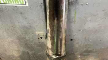

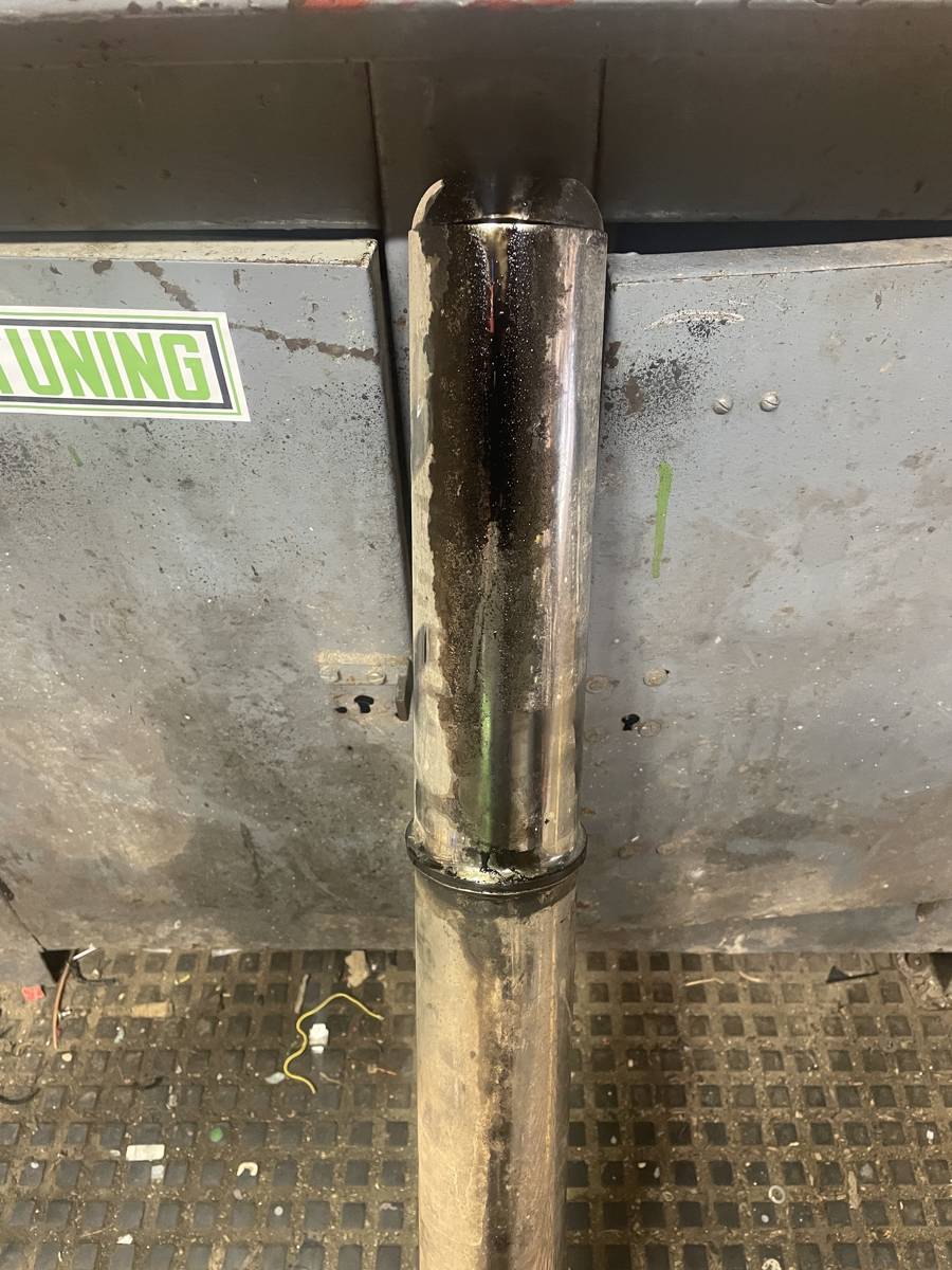

  • Guten Abend,
    ich habe heute meinen Auspuff sauber gemacht, von innen und außen. Da ist mir aufgefallen das der Auspuff von innen wieder extrem ölig ist, stand sogar fast das Öl drin aber kaum Ölkohle ablagerung. Von Außen war natürlich am Endrohr bis komplett nach unten alles ölig. Ein 2 Takter sifft ja generell ein bisschen, aber so extrem?

    Es handel sich hierbei um den "100% nach Originalzeichnung" MZA Nachbauauspuff (MZA Art.Nr.: 10620-A-S) mit nem ganz normalen 28mm Krümmer. Ich fahre das Moped täglich 14km am Stück, und nochmal 14km am Stück nach Hause. Darunter ist viel Landstraße. Dazu sei gesagt das ich das "Problem" schon lange habe, und ich habe auch viele Öle probiert. Über Motul 800 zu Motul 510 dann Liqui Moly Teilsynthetisches Öl. Jetzt fahre ich schon relativ Lange das Motul 710. 1:50 oder manchmal auch 1:60. Das Moped raucht null, läuft absolut sauber und die Zündkerze sieht auch unverdächtig aus.
    Ich hatte auch schon verschiedene Zylinder, Original Leistung Zylinder oder auch Tuning Zylinder. Das Gesiffe blieb immer. In den 8300km hatte ich natürlich auch mal einen Ölwechsel gemacht, und das Öl sah sehr sauber aus und man roch kein Benzin.

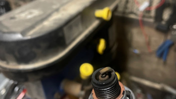

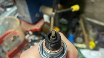

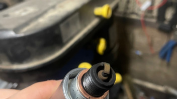

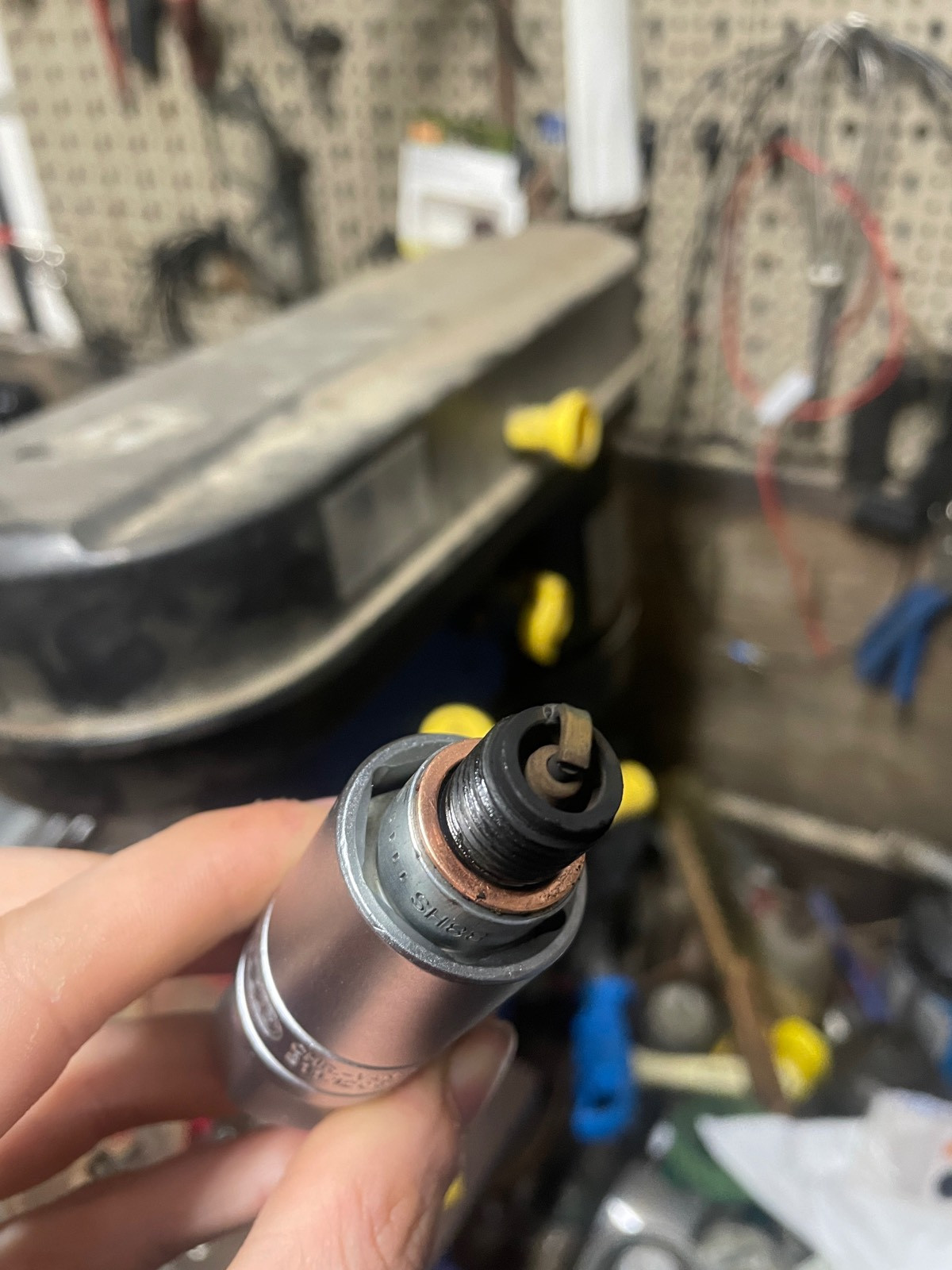

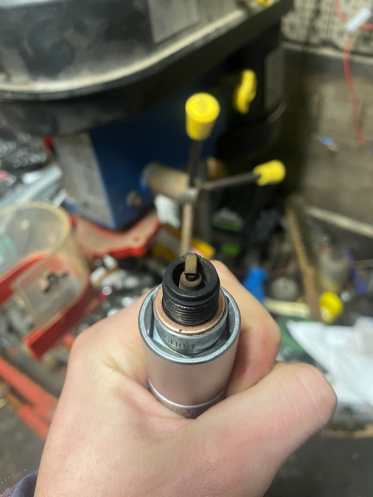

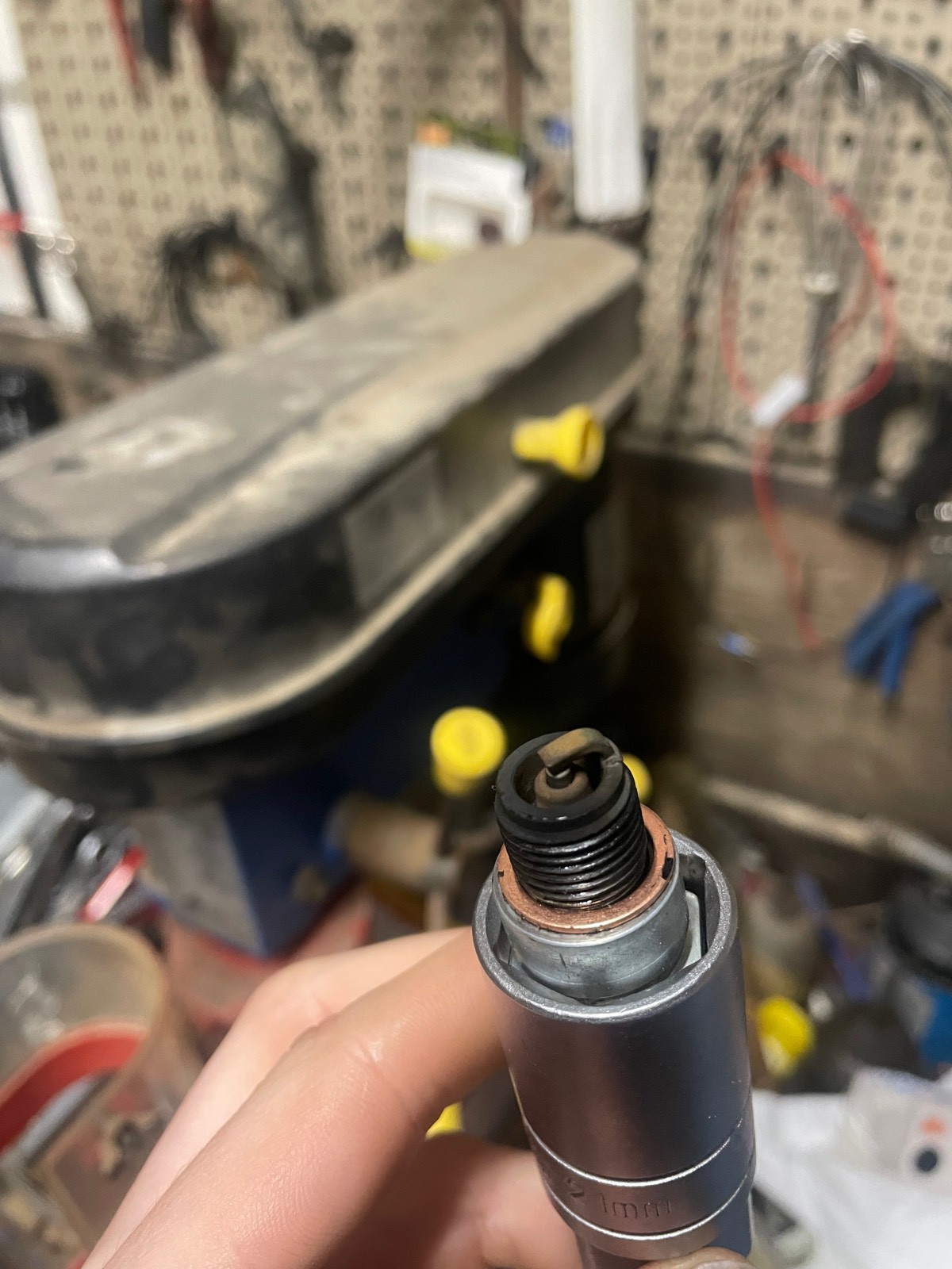

  • Hier noch das Kerzenbild:
    Man könnte noch ein bisschen magerer gehen, aber ich glaube ich lasse es so, da vor allem das Moped vor dem abstellen das letzt mal noch ein bisschen im Standgas gelaufen ist.
  • Das Motul ist bekannt kein sauberes Kerzenbild zu liefern
    einer 90HD ist definitiv zu fett für einen Stino Zylinder
    75HD ist ok aber einer 72er mit entsprechender Nadelposition wäre am saubersten zu fahren

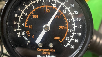

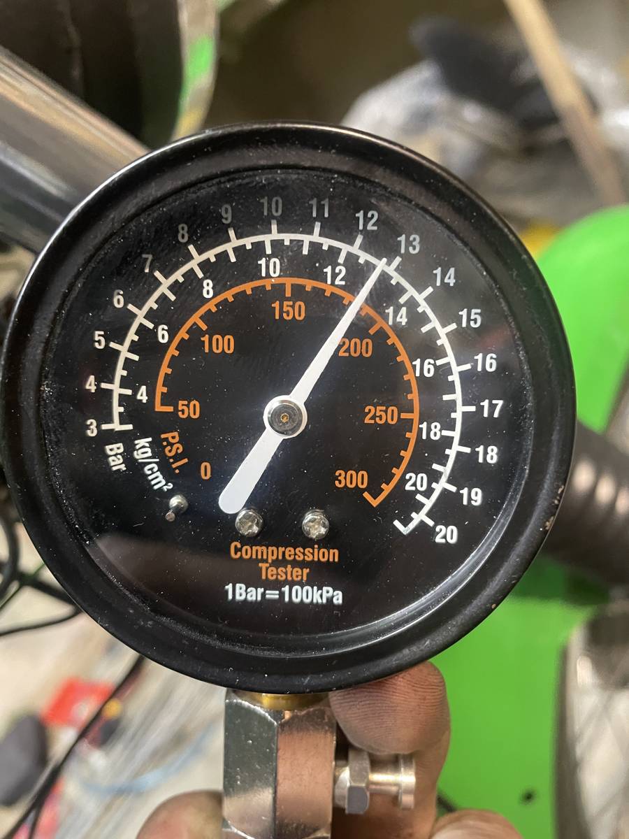

  • Habe gerade eben die Kompression geprüft. War echt erstaunt :biglaugh:
    Also daran wird es denke ich auch nicht liegen.
    Naja, dann bleibt das Safteln halt so wies jetzt ist :lookaround:
    Schönes Wochenende euch.
