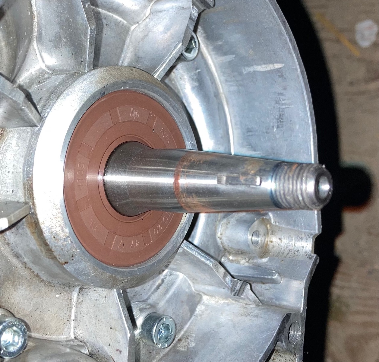

  • So, bin jetzt endlich mal dazu gekommen mir das ganze Anzuschauen. Wie auf dem Bild zu erkennen ist hier nichts stark undicht.
    Bei undichten Wellendichtringen sind sonst ja meist Ölkohlereste unter der LiMa etc. Denoch ist an der Welle eine schwarze Ölkohleschicht zu erkennen, was ja eigentlich für eine Undichtigkeit spricht richtig ?
    Das Ganze wundert mich echt, wäre dann der Zweite undichte Wellendichtring innerhalb von 5000km. Könnte es daran liegen das ich ihn etwas zu tief eingesetzt habe? Und sollte man wenn immer alle WeDis Tauschen?
    Würde mich über nen Tipp freuen 👍
  • Sieht das nur so aus, oder sitzt er schräg drinne? In Fahrtrichtung scheint er weiter drin zu sitzen als "hinten". Das kann durchaus schon der Grund sein.
    Den WeDi nur so tief einsetzen, dass er BÜNDIG mit dem Ende der Fase abschließt. Und, ganz wichtig: GERADE reindrücken.
    Ich setz sie folgendermaßen ein:
    Innen und außen leicht einölen, auf die Welle fädeln, an den Sitz ansetzen, leicht mitm Daumen andrücken und dann mit nem kleinen Dorn und nem Apothekerhämmerchen (geschätzte 40...50g) rundherum klöppeln, bis er final sitzt.
    Gruss
    Mutschy
  • Ich setze die bis unter der Fase ein. Die Fase "trägt" ja auch den Wellendichtring nicht bzw. erfolgt dort keine Abdichtung. Die Lippe innen vom Wellendichtring wird eingeölt. Außen, an der Dichtfläche verwende ich kein Öl ( der soll ja nicht wieder raus fluppen ). Hauptsache der ist gerade eingesetzt. Macht jeder halt anders. Gr.
