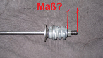

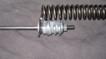

    ich habe heute bei meinem SR50 die Telegabel komplett demontiert, um sie zu regenerieren.
    Beim Zusammenbau habe ich dann gemerkt, dass ich auch die untere Federaufnahme vom Stab abgeschraubt habe, was eigentlich gar nicht nötig war. :dash:
    Jetzt weiß ich leider das Maß nicht, welches original beim SR50 einzustellen ist (siehe Foto und Skizze).
    Kann mir da evtl. jemand von Euch helfen?

    Dank des Bildes von René wollte ich das Maß "A" für meinen SR50 C BJ1988 auf 392mm einstellen.
    Das geht aber leider nicht, da die Gewindestange die in meiner Gabel drin war nur ca. 380mm lang ist.
    Das ist doch eigentlich eine für den S50, oder?
    Wie kann das denn sein? Hat Simson da bei einigen Rollertypen was geändert?

    Kann mir jemand von Euch sagen, wie lang die Original-Federn beim SR50 waren.
    Die eingebauten sind ca. 305mm lang.
    Ich habe neue auf der Ostoase bestellt, die sind wesentlich länger.
    Danke
  • Ohne jetzt direkt die Frage zu beantworten, neue Federn sind noch stramm und länger, ausgelutschte werden kürzer.
