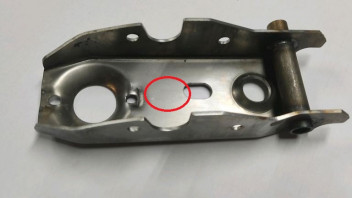

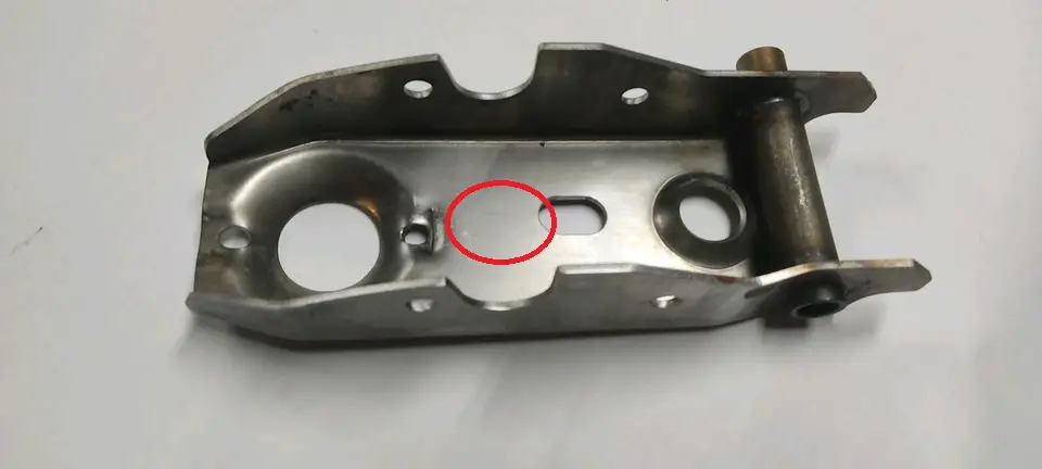

    Das sieht nach einen MZA Ersatzrahmen ist aus wenn ich das Lenkerschlossblech sehe.

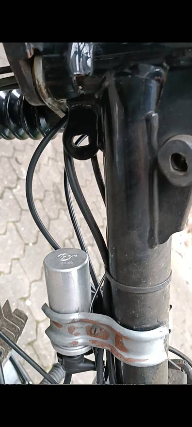

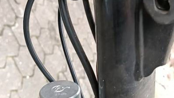

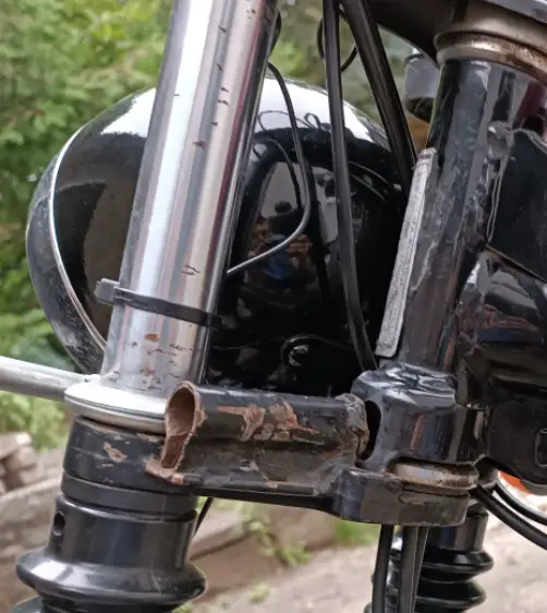

  • Erst einmal vielen Dank. Das ergibt alles Sinn. D.h. ich habe viel Geld aus dem Fenster geworfen oder kann man durch Anzeige (Urkundenfälschung ist es ja wahrscheinlich) wieder das Geld bekommen? Einen Kaufvertrag habe ich abgeschlossen. Der Verkäufer wirkt seriös und hat das Moped angeblich auch genau so gekauft. Ich bin etwas ratlos und zugleich enttäuscht... :( am meisten ärgert es mich, da ich das Moped ganz genau angeguckt habe und genau auf dieses Detail nicht aufmerksam wurde.
    Kannst du das mit dem MZA Rahmen durch das angehängte Foto noch besser erkennen bzw. verifizieren?

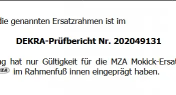

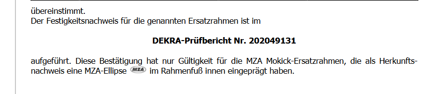

    Die MZA Rahmen haben unten im Rahmenfuß ein eingeprägtes MZA Logo. Schau mal ob man das durch den Lack erkennt.
  • Ich bin euch wirklich dankbar. Ich nerve meine Frau sogar schon damit... Wo genau im Rahmenfuß sollte das Logo sein? Das Moped ist noch aufgebaut. Komme ich einfach so dran, ohne etwas abzubauen?
  • Das Logo ist wenn du von unten dahin schaust wo das Motorlager angeschraubt wird. Da ist die "MZA-Ellipse" eingepräg. Sollte die da dran sein ist es definitiv ein Tauschrahmen. Das steht auch in der Herstellererklärung der Nachbaurahmen.
    Problem: Wenn es ein älterer Tauschrahmen ist kann es sein das diese Stempelung nicht drauf ist da diese erst ab dem Zeitpunkt angebracht wurde, als die Rahmen einen Festigkeitsnachweis bekommen haben und das war erst 2022. Demzufolge müsstest du dann die anderen Hinweise, Schlagzahlen schief, Typschild angeklebt (!) etc. als Beweis hernehmen
  • Kannst du das mit dem MZA Rahmen durch das angehängte Foto noch besser erkennen bzw. verifizieren?
    Jein, Lenkerschlossblech ist die Ausführung ab 1987 und die MZA Ersatzrahmen haben und wie DerSebbi89 schon erklärt hat, haben die alten MZA Rahmen kein Logo.
    Allerdings andere Ersatzrahmen wie der von Germoto hat die alte Ausführung des Lenkerschlossblech.
    Von daher kannst davon ausgehen das es ein MZA Rahmen ist.
    Tatsache ist es , das es kein originaler S50 Rahmen ist.
    Nur mal so mit der alten Gabelbrille passt, weder noch die alte noch die neue Lenkerschoss Ausführung, die neuen kann man aber passend machen.
