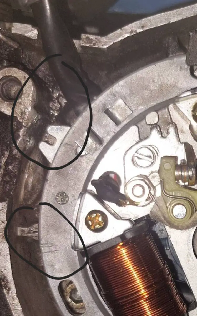

  • Mach mal nen Foto von der Grundplatte ! sonst würde ich die alte DDR- Zündung mit ALK und einer frischen Primärzündspule ausrüsten und probieren.. Hierfür müsstest du allerding löten können !
  • Hier das Bild

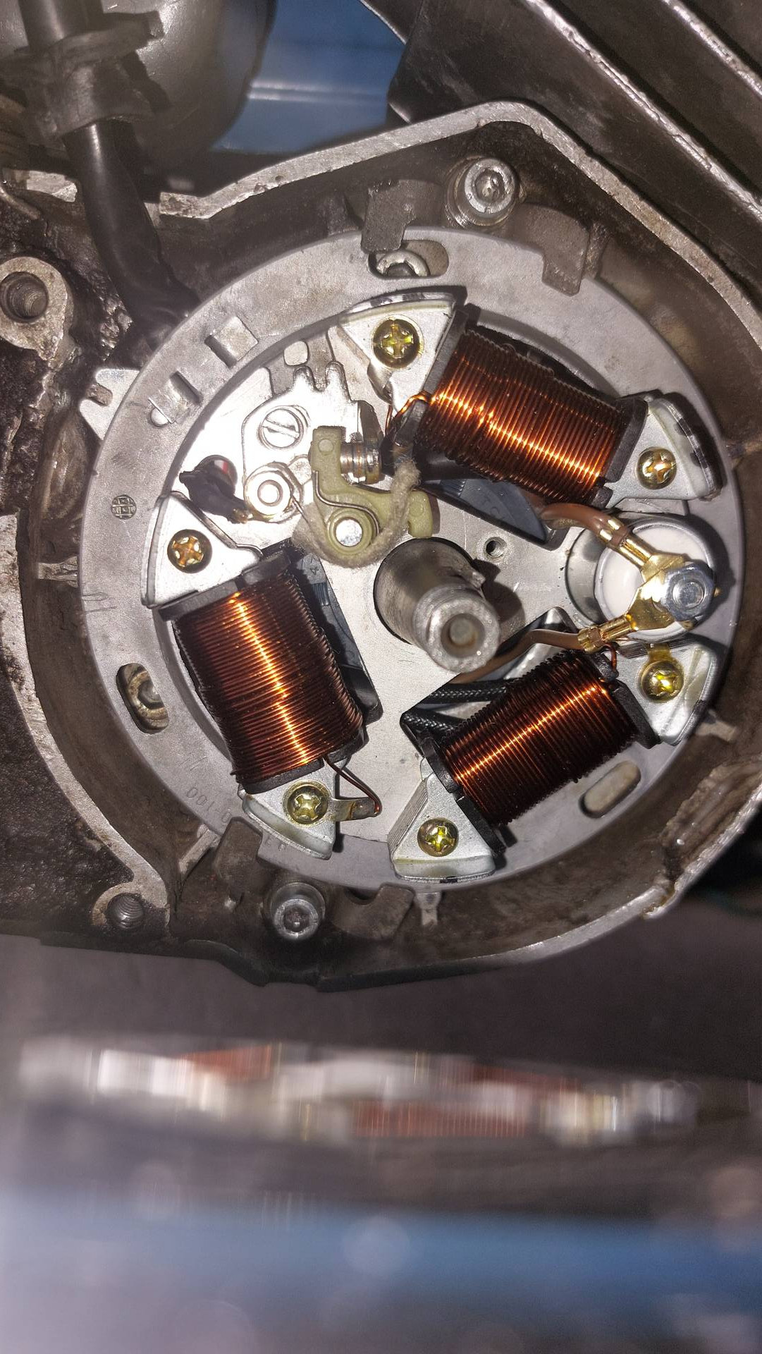

    Hab jetzt alle Spule, Unterbrecher und Kondesator von der neuen Grundplatte auf eine DDR geschraubt (diese hatte ich davor verbaut), da ich gemerkt hatte das nie neue nicht zu 100% gepasst hat und dadurch nicht mittig saß.
    Aktuell Ist die Grundplatte Links auf Anschlag und der Unterbrecher so eingestellt das er bei OT 0,4mm geöffnet ist.
    Der zzp. Ist damit aktuell ca. bei 1,4mm vor OT.
  • alleine wenn ich die angeschraubten massepunkte an den spulen sehe drehen sich meine fußnägel...
    Das zeigt für mich schon deutlich was für eine Qualität diese Teile haben.
  • Wo ist denn die billige Grundplatte her ?
    Das Kabel was vom Unterbrecher abgeht und durch die GP geht, ist da die Kabelisolierung in Ordnung ? Sieht komisch aus.
    Die GP Bezeichnung die da mit 0-100 endet für SR 50 :kopfkratz:
    Die für die S51B und fürn KR 51/1, Star endet so
  • Und was hindert Dich daran, die GP noch weiter zu verdrehen? Gibt doch keinen Anschlag. Lediglich der Kabelstrang wird immer weiter in Spannung versetzt (was natürlich auch nicht soooo optimal ist).
