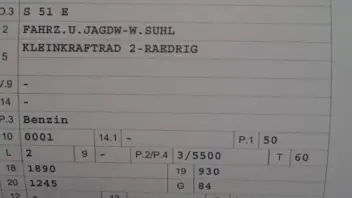

    Kann es sein das auf einem Typenschild S51N steht, der TÜV-Süd aber in seinem 21-er-Gutachten S51E schreibt?
    "Fz entspricht KTA-Betriebserlaubnis Nr. 1477-5 v. 23.11.1983"
    Ich würde das Moped gern kaufen, vorher aber mal hier nachfragen wegen der Ungereimtheit.
    FIN (5321XXX) stimmt bei Gutachten wie Typenschild überein, Rahmennummer passt auch zum im Gutachten angegeben Jahr (1984).
    T: 60 und "Kleinkraftrad 2-rädrig" sind auch eingetragen.

  • FIN (5321XXX) stimmt bei Gutachten wie Typenschild überein, Rahmennummer passt auch zum im Gutachten angegeben Jahr (1984).
    5321xxx ist eine S51N Ungarn Export in blau ...

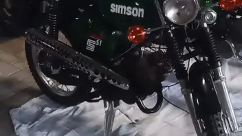

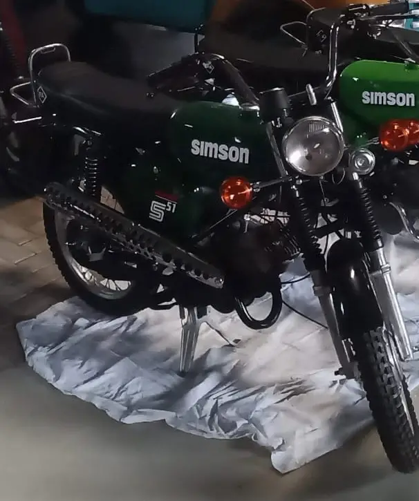

    Ja ich hab Fotos.
    Darauf ist es eine billardgrüne S51.
    Mit Enduroauspuff, Gabelbrücke in schwarz und Riffelsitzbank.
    Aber da kann man ja alles an- und umbauen...
    Ich hab jetzt natürlich noch nicht das Typenschild oder die Rahmennummer gesehen und ob da
    was "verfummelt" wurde.
    Ihr seid euch sicher das die Summe eine Ungarn-Simme ist?

  • 5321xxx ist eine S51N Ungarn Export in blau ...
    Vielen Dank Dir!
    Ein Bekannter hat die nebenstehende saftgrüne S51"E" gekauft und die hat die FIN 6170XXX.
    Ist das wenigstens eine deutsche S51E?
    Denn auch dem sein 21er-Gutachten ist nicht von der Zulassungsstelle abgestempelt...
    Danke und Gruß
    -rollo-
