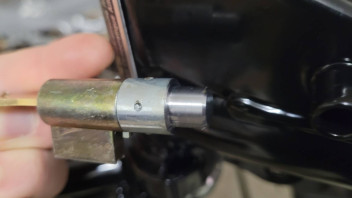

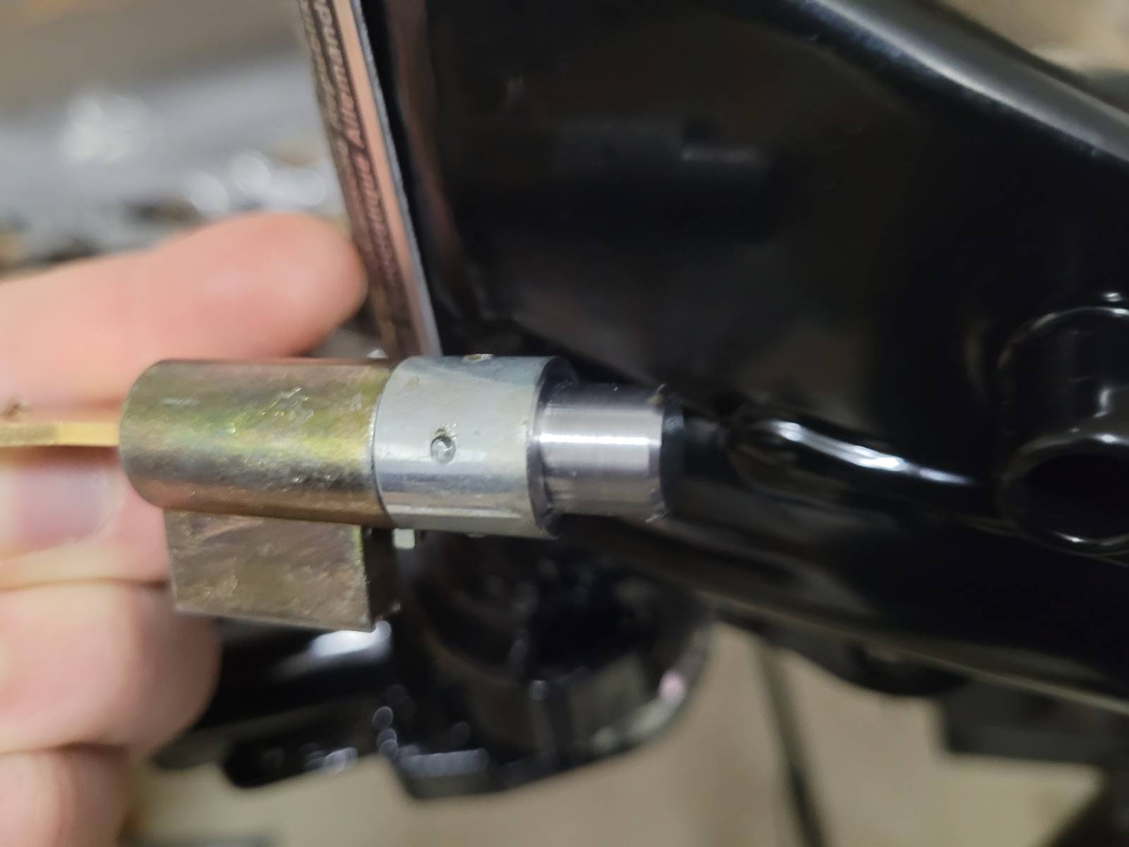

    bin auch gerade am Basteln
    habe das Schloss was bis 1987 - also mit 14 mm Bolzen - das kann ich rein stecken und schlüssel umdrehen und abziehen - aber wenn ich das Schloss in das Loch was am Rahmen ist reinschiebe und den Schüssel drehe lässt sich der Schlüssel nicht abziehen

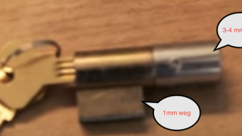

  • nein,
    ich habe es aber jetzt mit ner Schlüsselfeile hinbekommen - ca. 1mm vom Schliesszylinder da wo der kleine Anschlagstift ist weggefeilt so wie es auch "limmi" in den Video gemacht hat bei seinen geküzten Schloss - jetzt kann ich auch den Schüssel abzehen
