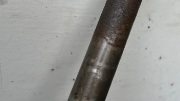

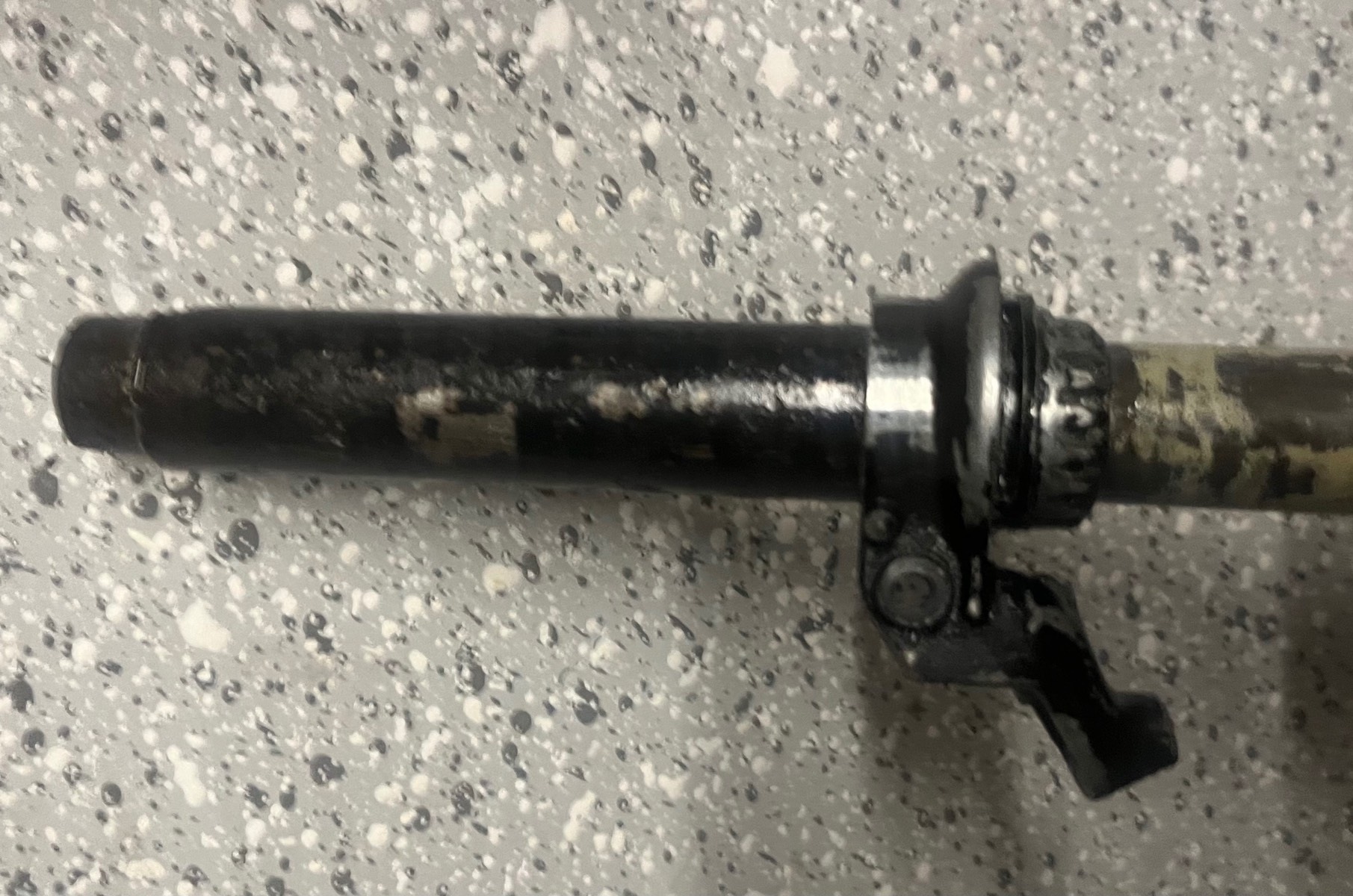

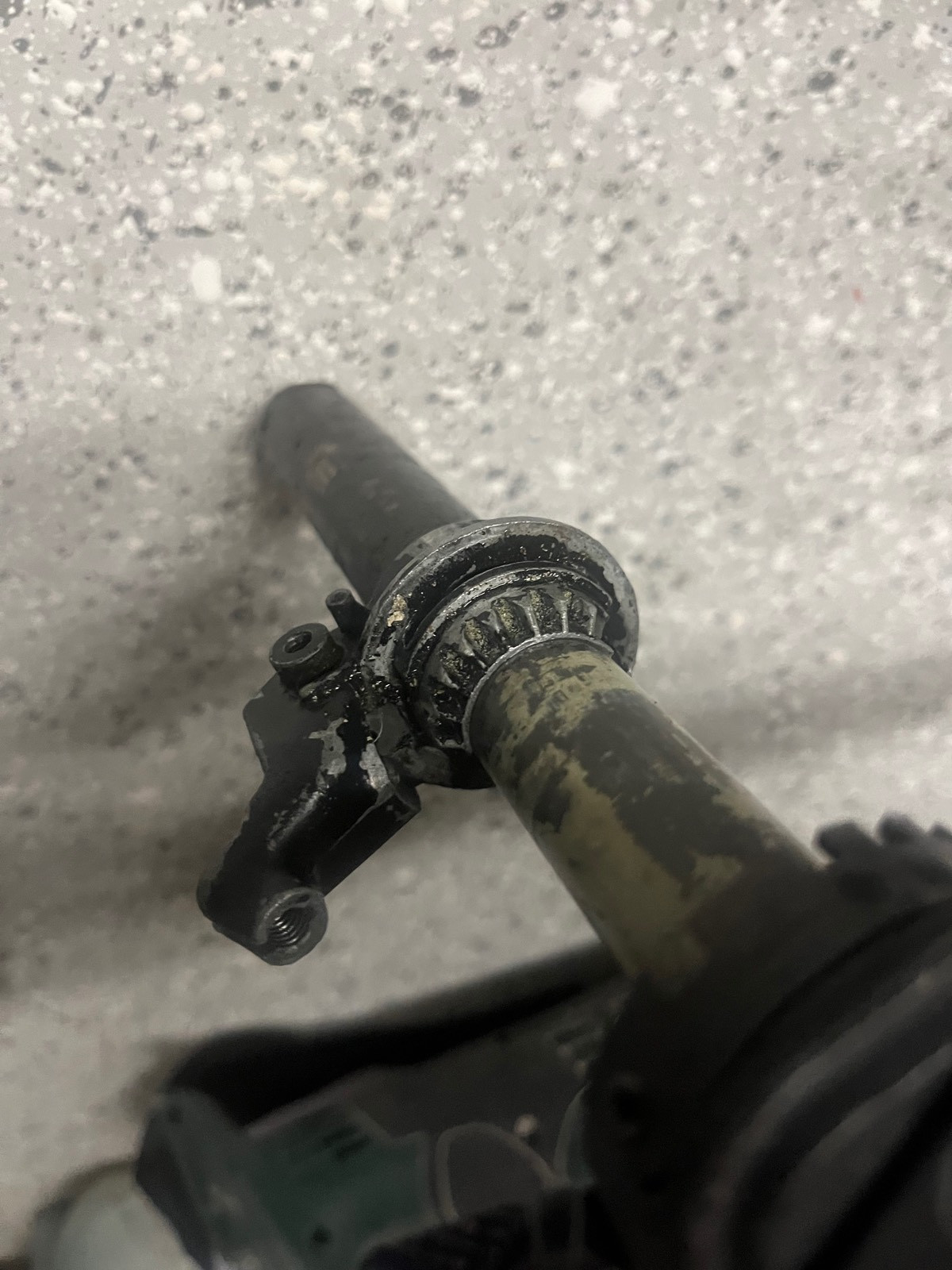

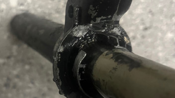

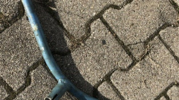

    Am WE habe ich mich mal den Anbauteilen am Lenker gewidmet...aber der Schaltkörper weigert sich beharrlich vom Lenker abgezogen zu werden.
    Ich habe ins Schwalbe Buch (S. 175 Jetzt lässt sich der Schaltkörper nach Überwindung der Verrastungskraft seitlich wegschieben) geschaut ....Inet sowie YouTube bemüht...
    finde da aber keine hilfreichen Hinweise mehr.
    Ich sehe auch keine Mechanik oder Verriegelung die das Abziehen verhindern würden.
    Im Lenkerrohr (vorne sehr gerostet) ist auf der Seite zum Ende hin nur das Loch zum durchführen.
    Rostlöser sowie Wärme haben nix gebracht.
    Halte ich den Lenker und drehe den Griff/Schaltkörper ist ein leichtes Spiel merkbar.
    Gibt es einen Trick :kopfkratz: ...der nirgendwo erwähnt ist?

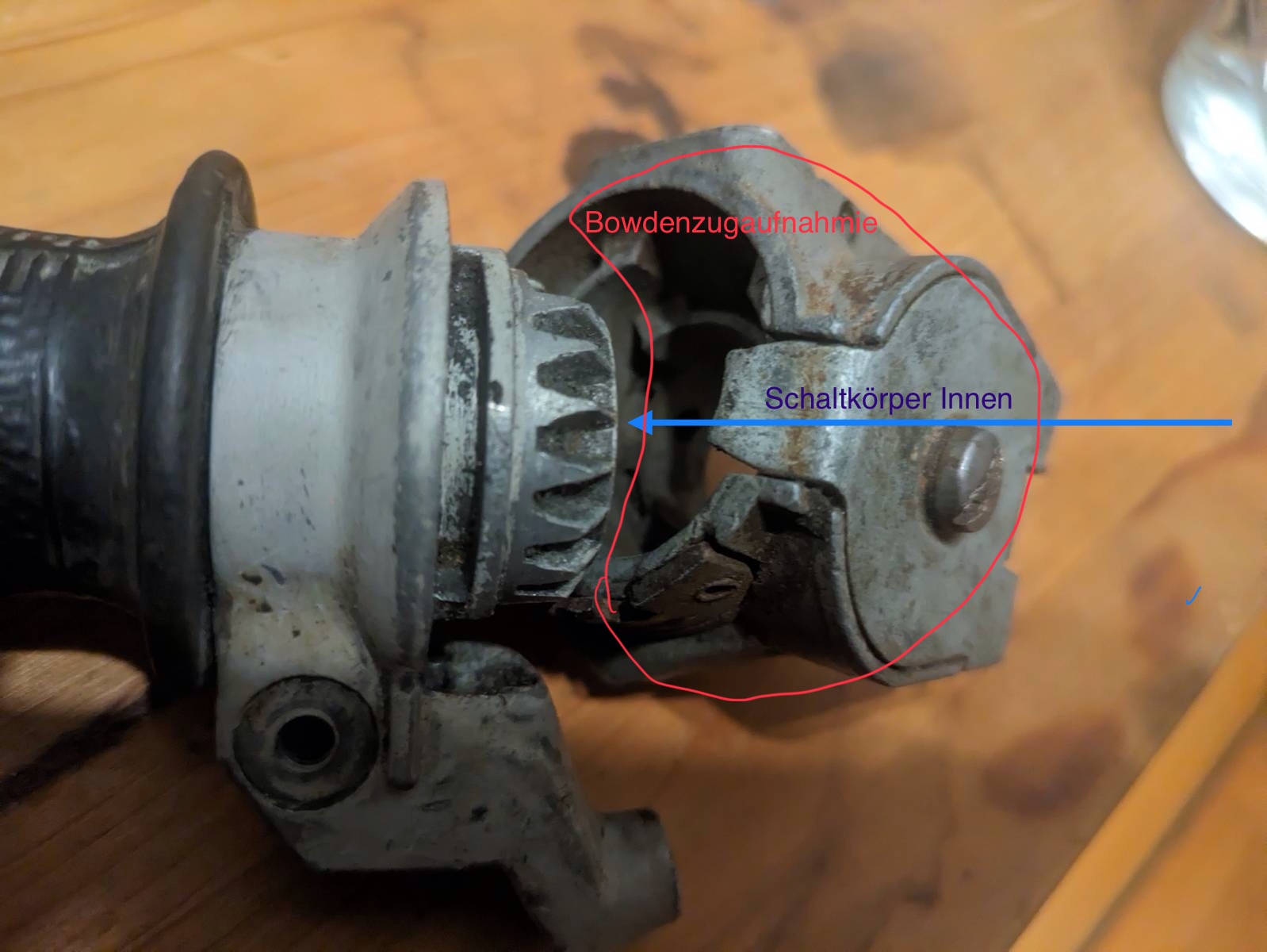

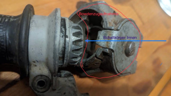

    Das Gegenstück, in dem die Schaltkabel verlaufen wird mittels Schraube an den Lenker geklemmt. Die untere Abdeckung davon hat eine Nase, die in die Aussparung im Schaltgriff greift und diesen in Position hält.

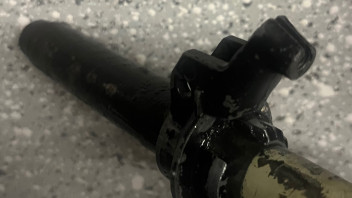

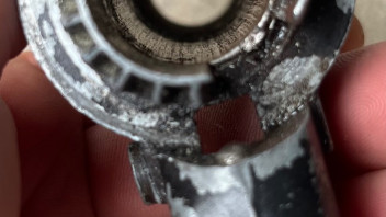

    Ich habe mal schnell ein Bild gemacht, ich hoffe man erkennt da was.
    Einmal editiert, zuletzt von jostef ()

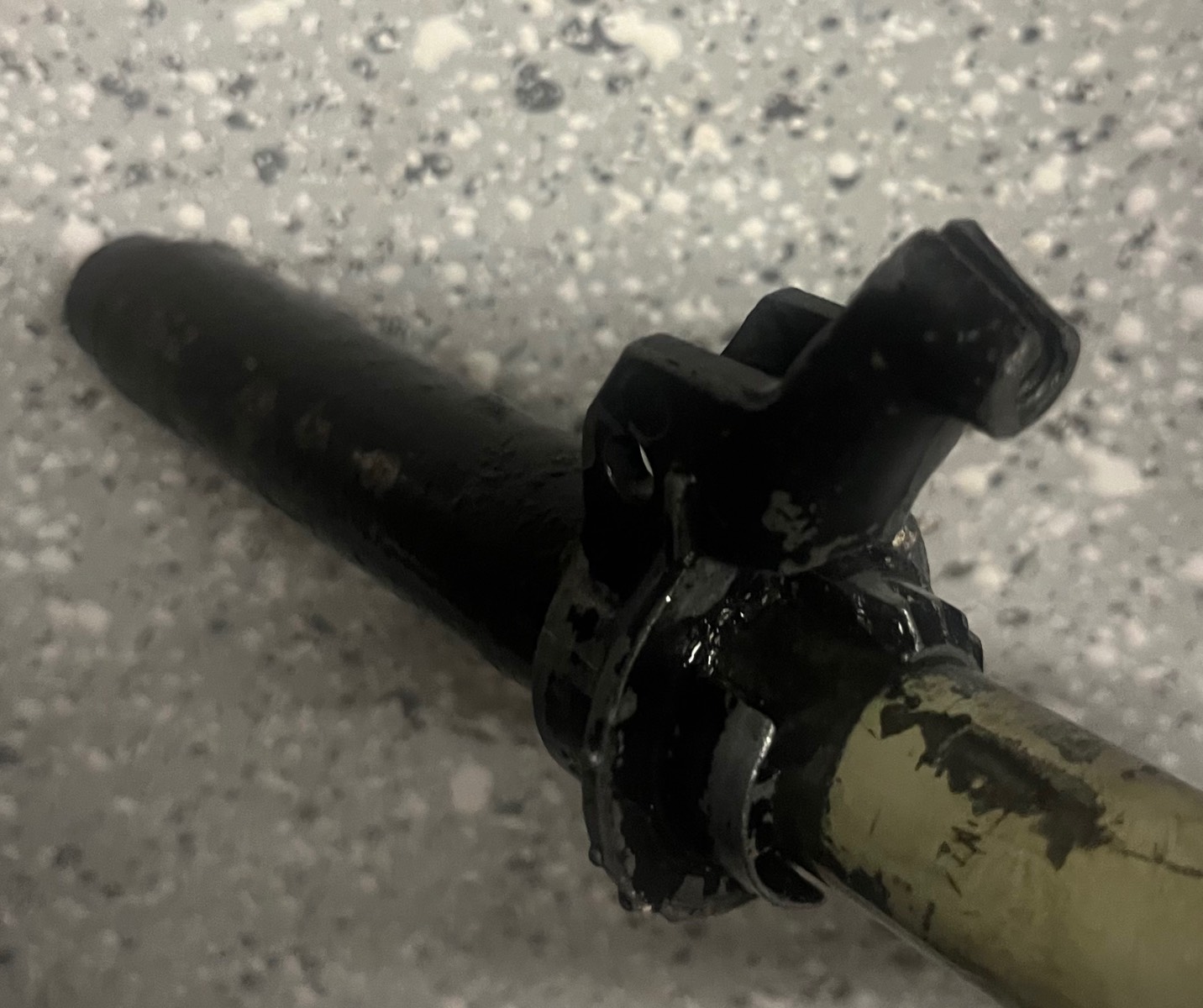

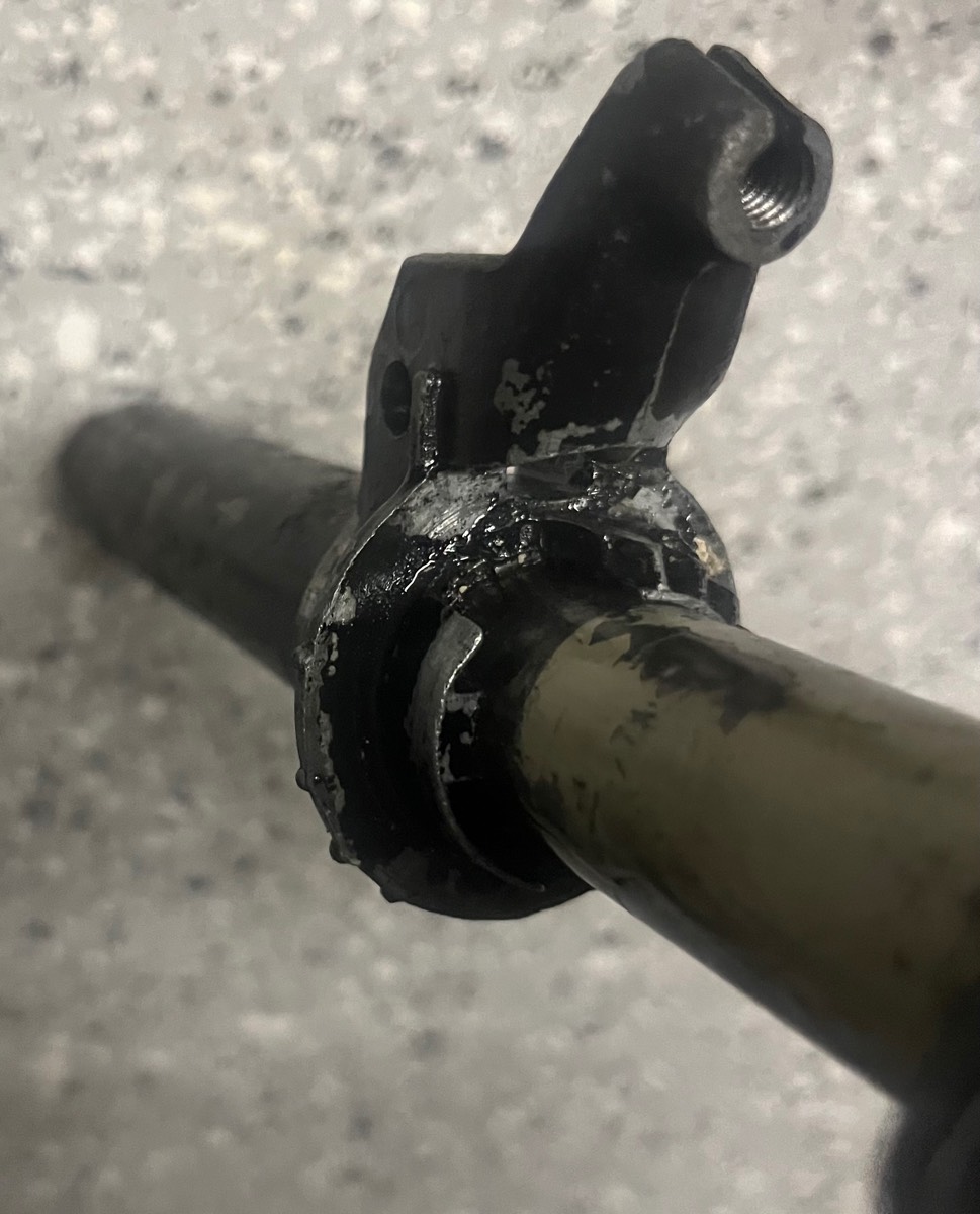

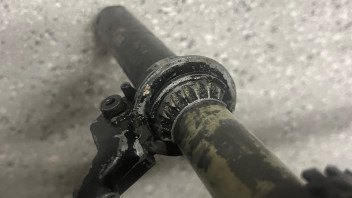

  • Das komplette Gegenstück (ROT eingekreist) wo auch die Gang Bowdenzüge auf der „Seilrolle“ eingezogen werden ist ja per Verschraubung auf den Lenker geklemmt. Das habe ich gelockert und zur Lenkermitte verschoben = ist nicht das Problem.
    Der Schaltkörper, auf den der blaue Pfeil zeigt ist bei mir fest mit dem Lenker verbunden.
    Nach meinem Verständnis müsste er sich (wenn schon nicht nach links, rechts) zumindest in 4. Positionen auf der „Lenkerachse“ drehen lassen.
    Leerlauf
    1. Gang
    2. Gang
    3. Gang
    Bei mir lässt es sich weder drehen (da ist nur minimales Spiel fühl, aber nicht sichtbar) geschweige denn nach links/rechts auf dem Lenkerrohr verschieben.

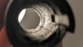

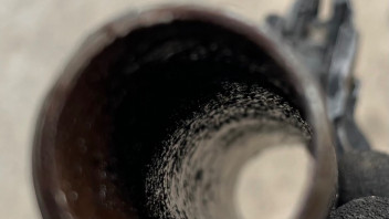

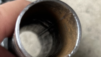

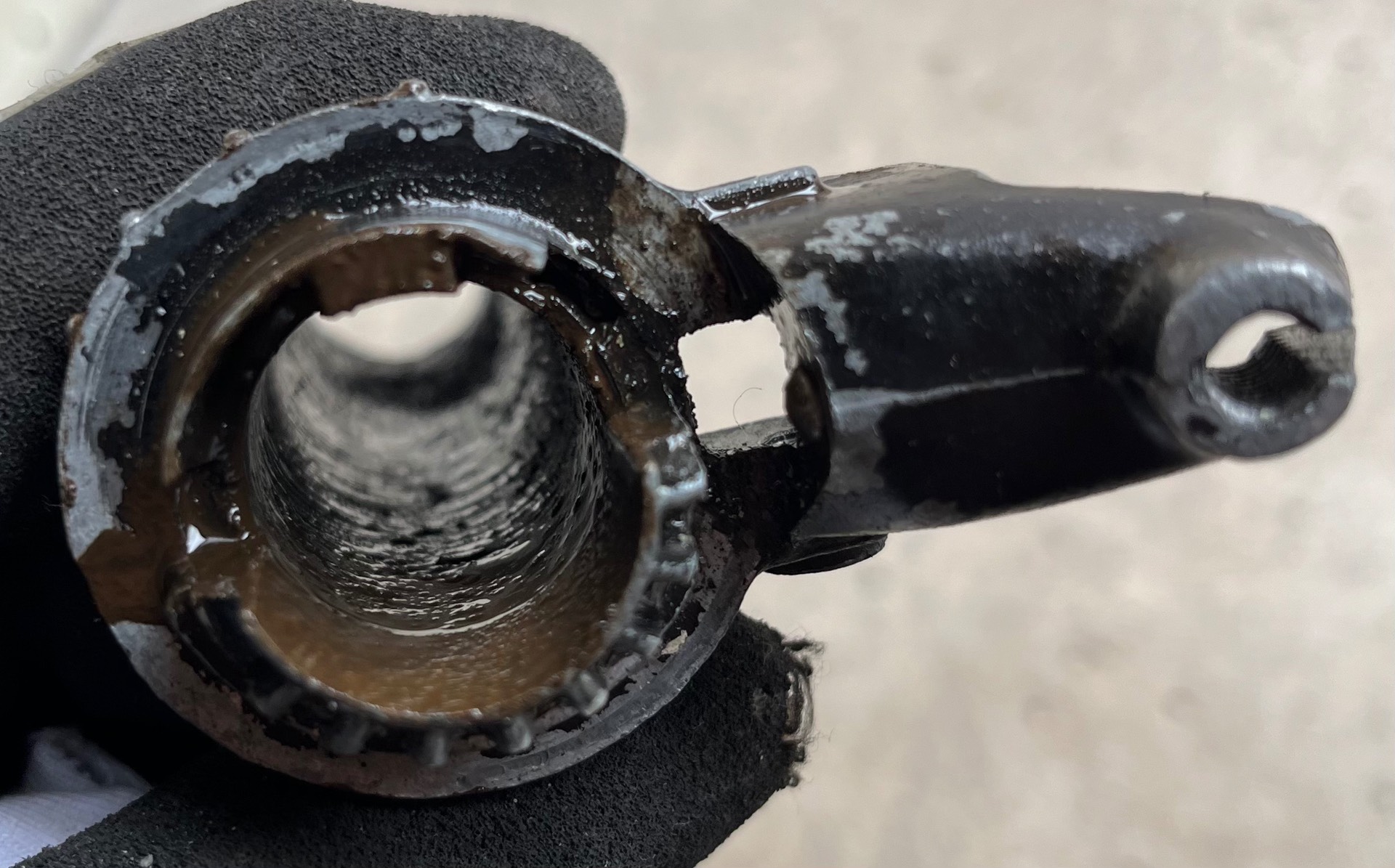

    Kannst Du mir hier ein Foto von dem Schaltkörper von Innen machen, also durch das Rohr wie beim Blick durch ein Fernrohr fotografiert?
    Wenn das nur glatte Rohrwand ist, ohne Arretierungsnasen o.ä. ist…wird es nur ne Rostverbindung zwischen Lenkerrohr und Schaltkörper sein.

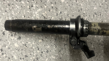

  • Danke für den Beitrag. Aber die Seilrolle ist kein Problem. Die liegt schon demontiert und gesäubert in der Teilekiste.
    Der Teil des Griffs auf dem das Lenkergummi sitzt geht nicht vom Lenker ab.

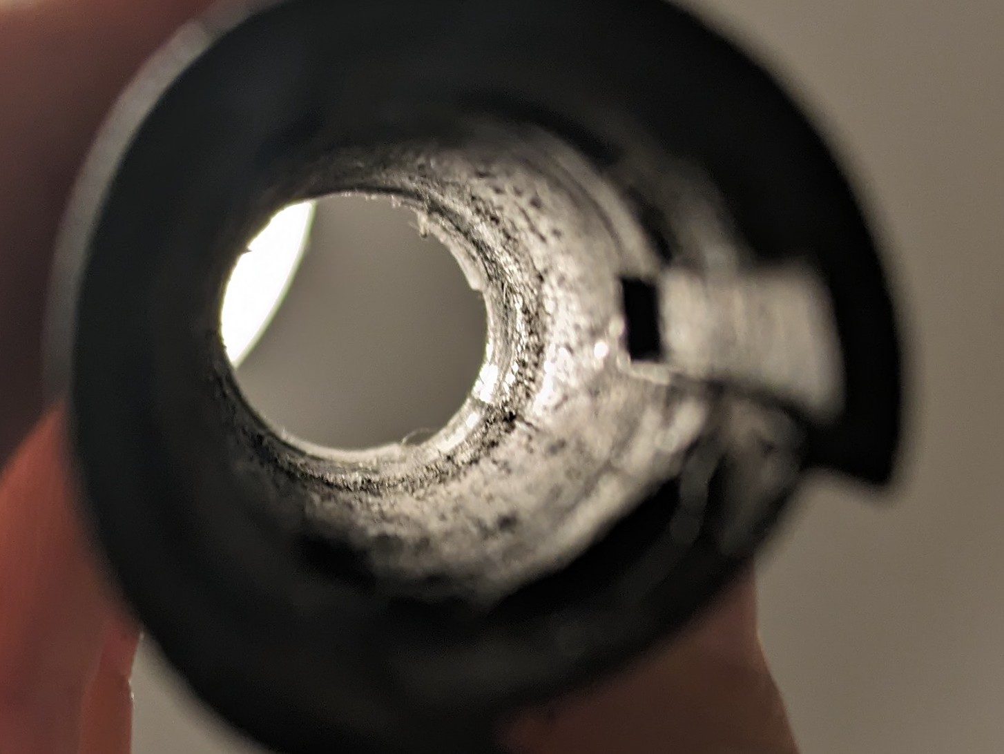

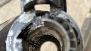

  • Da, Bitteschön!
    Ein bisschen schmutzig von altem Fett, aber es einfach ein glattes Rohr. Da wir nichts am Lenker befestigen/verschraubt.

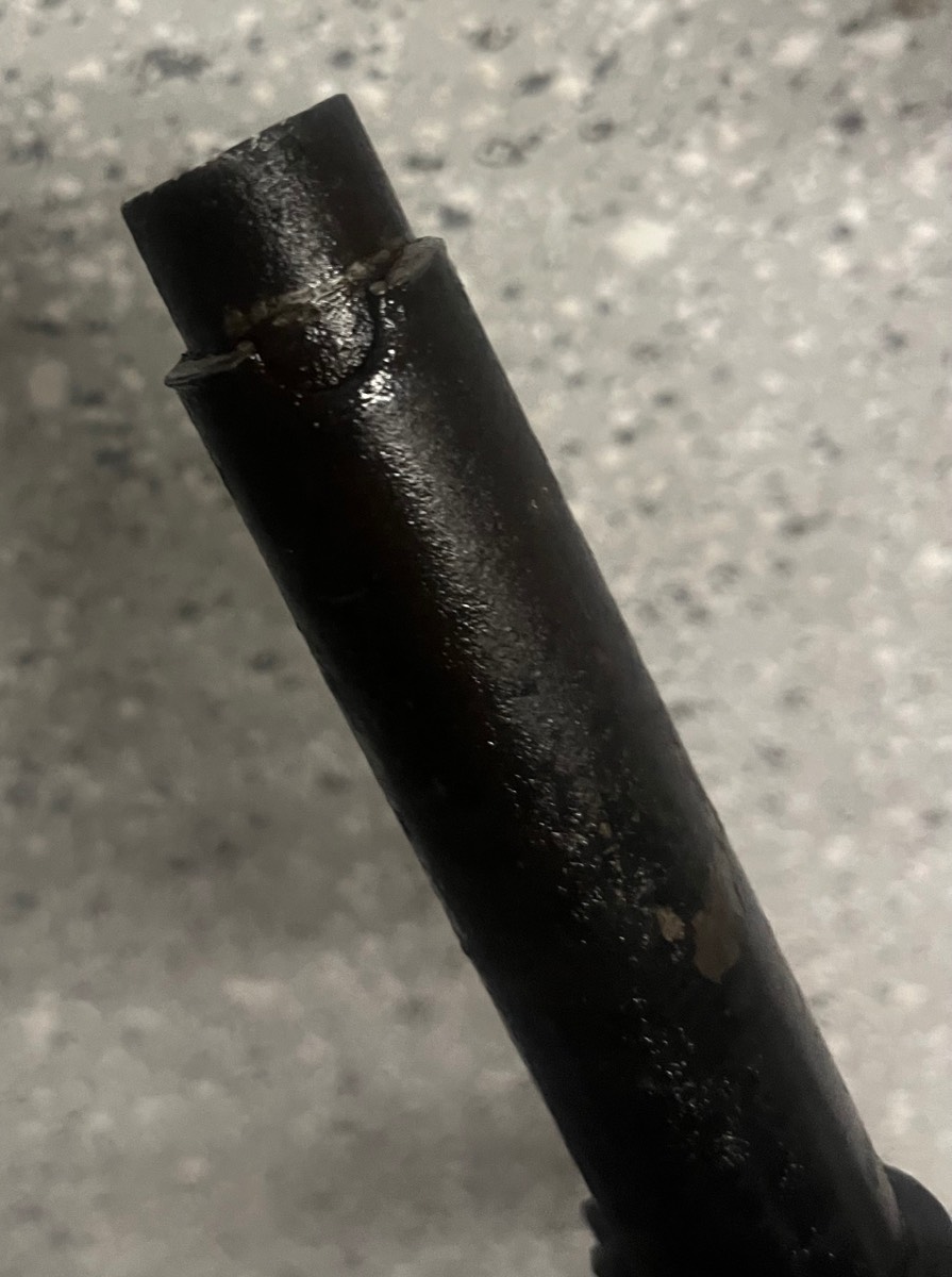

    Ich habe zwei Versionen. Die eine hat lediglich das Loch um den Blinker bei aufgestecktem Griff am Lenker befestigen zu können. Bei der anderen (siehe Bild) gibt es noch 3 längliche Aussparung vom Ende etwas in den Griff hinein. Einmal links, rechts und genau gegenüber vom Loch für den Blinker.
    Wofür die sind weiß ich nicht.
    Vielleicht waren da mal andere Blinker geplant, oder um das Lenkergummi besser aufzuziehen? Materialeinsparung? Keine Ahnung.
