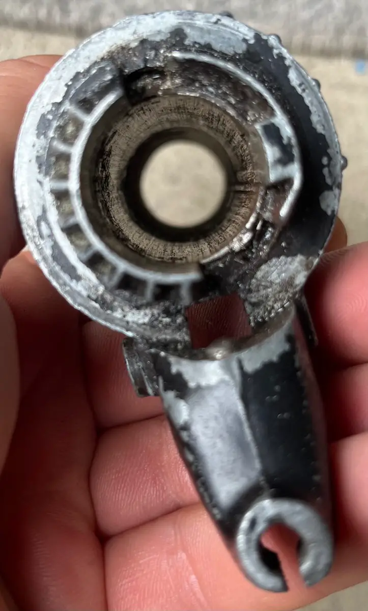

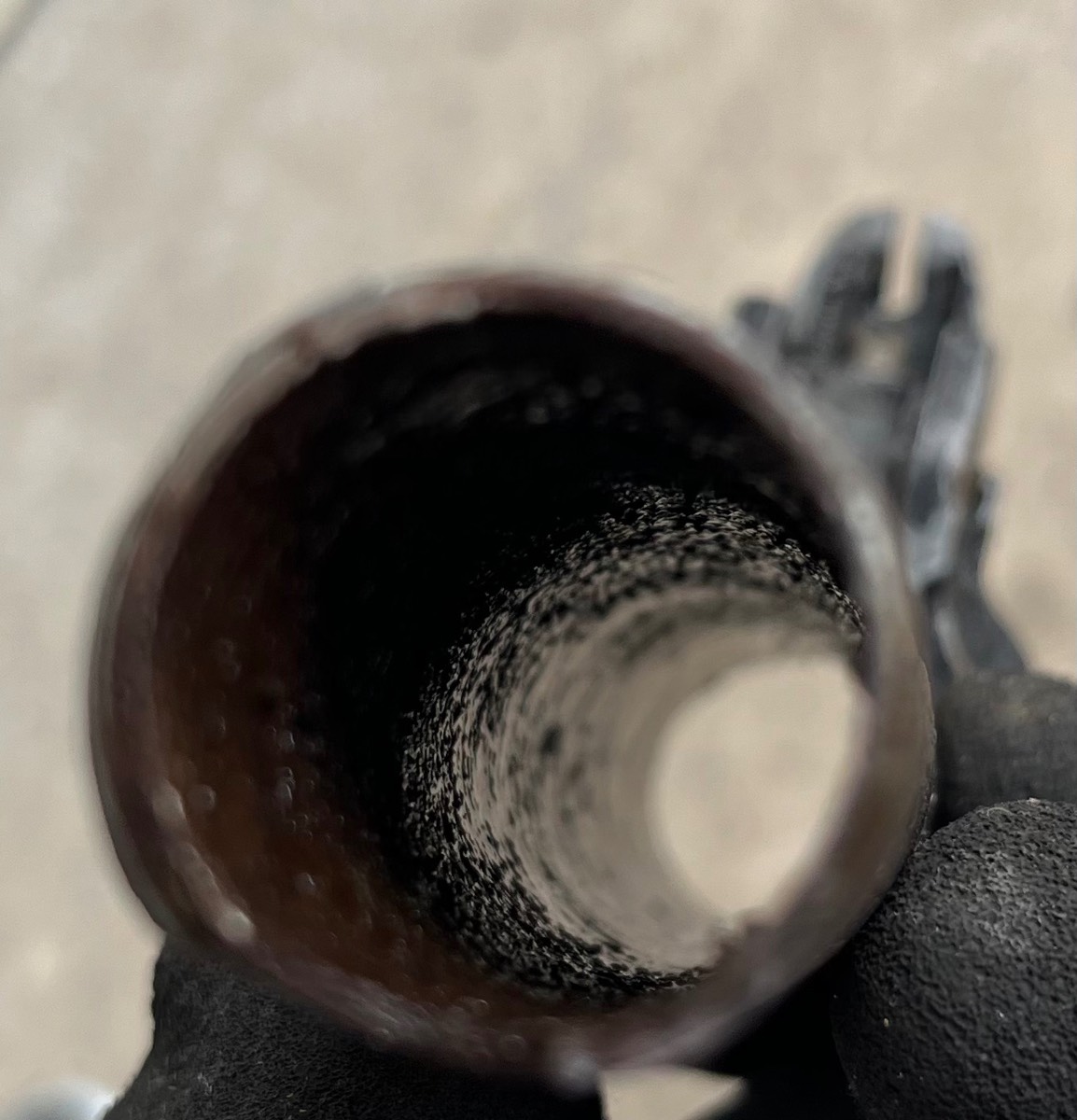

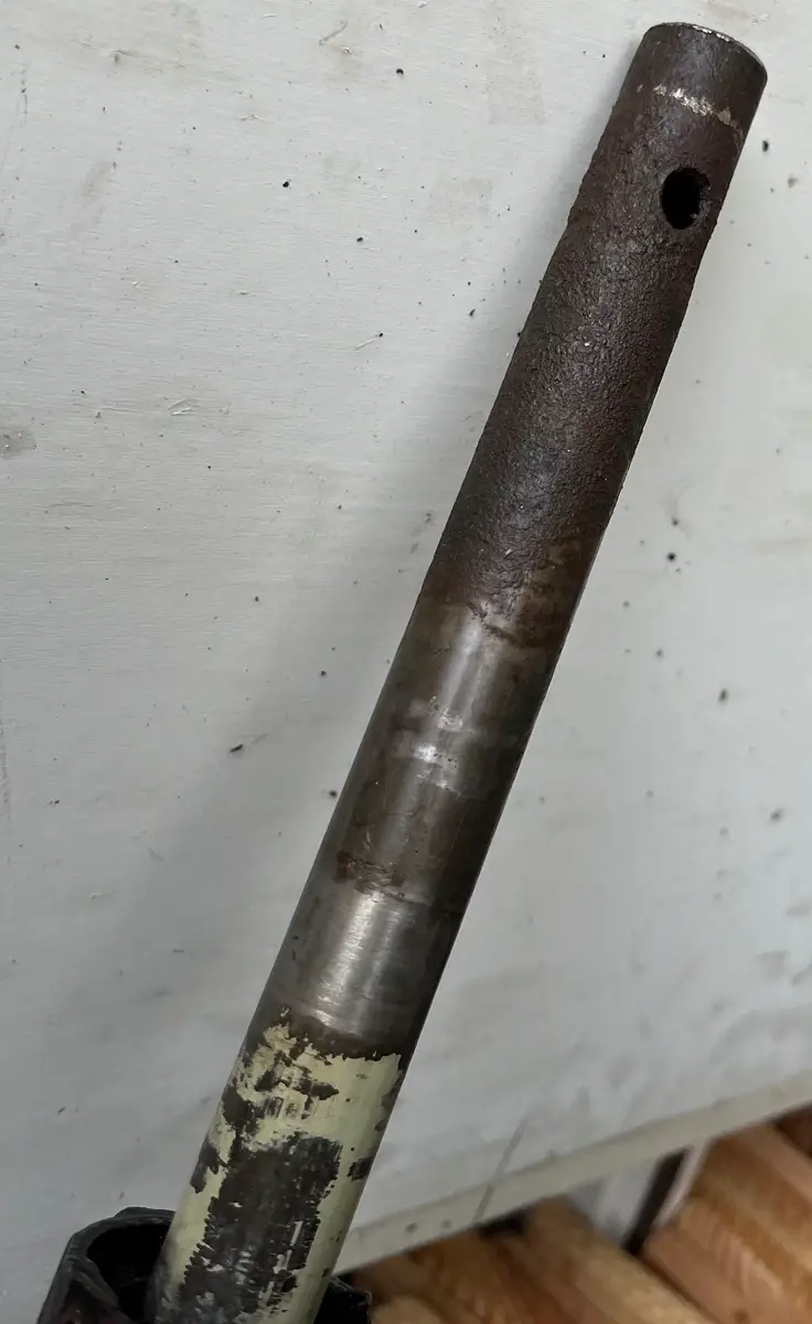

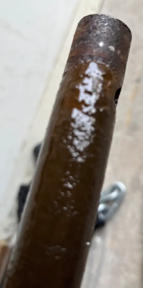

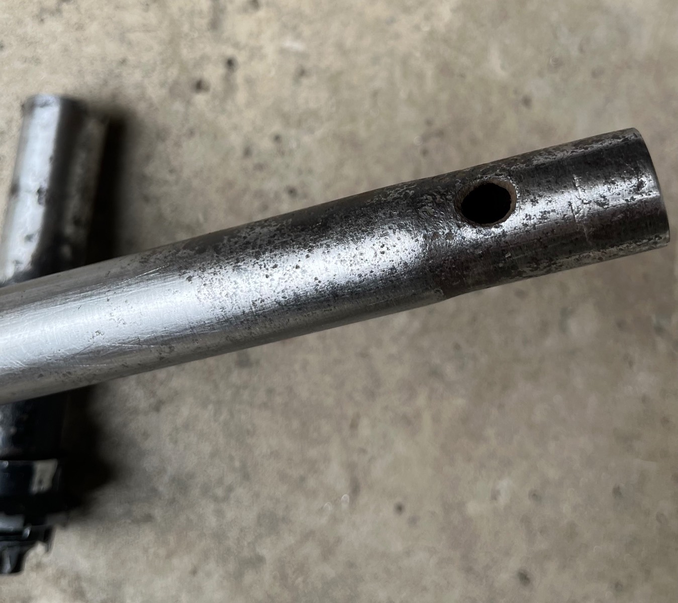

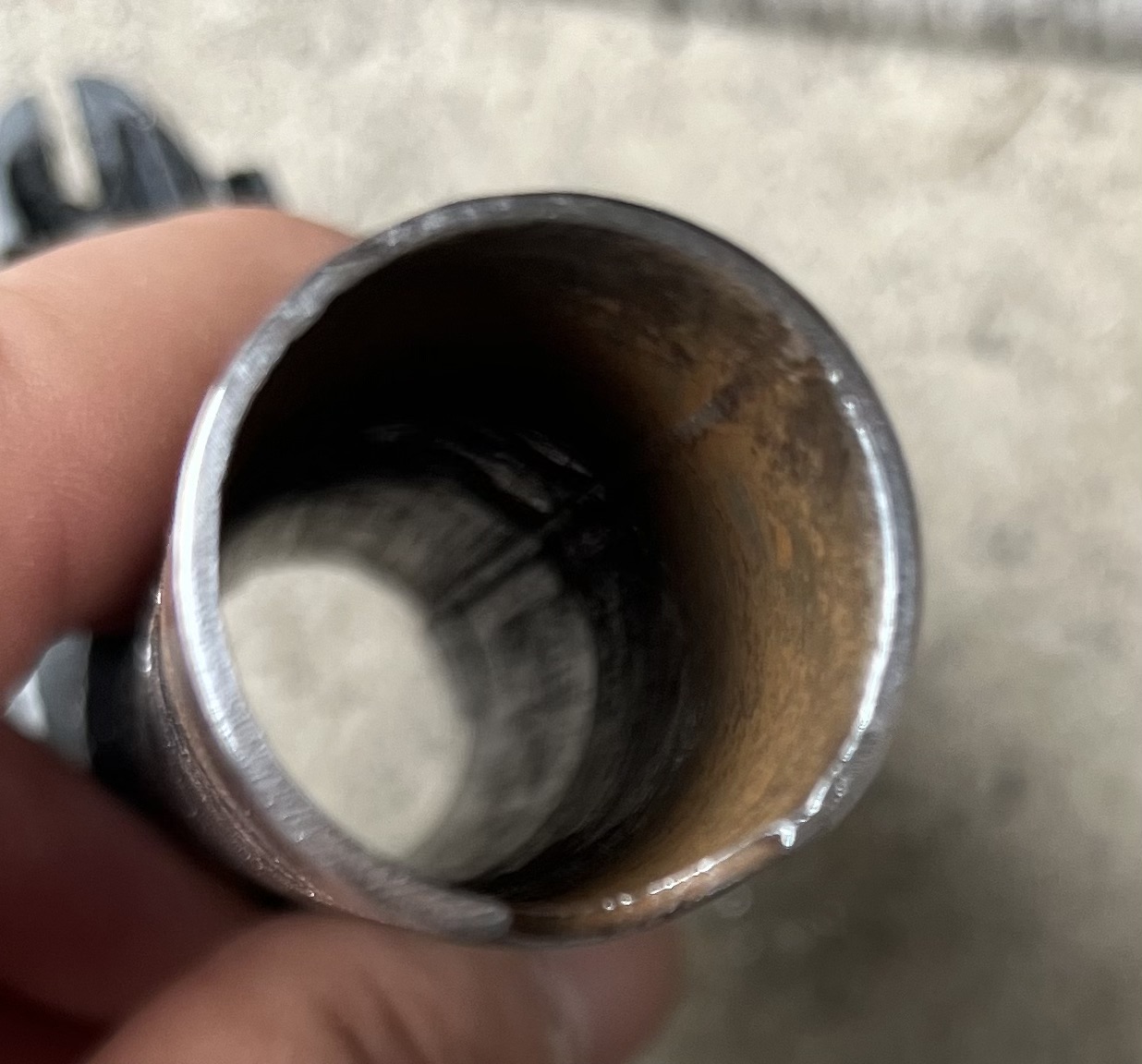

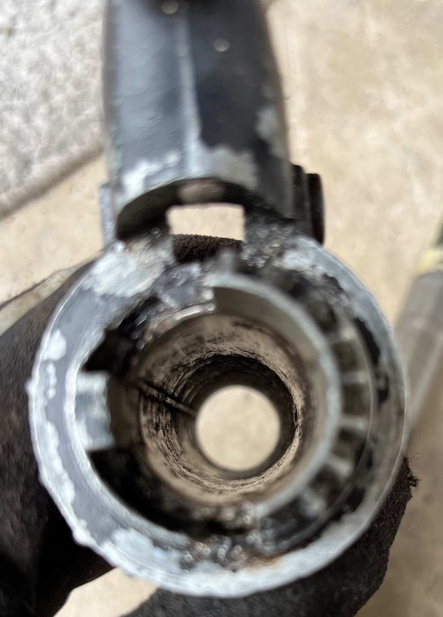

  • Rost zwischen zwei eng aneinander liegenden Rohren ist eine erstklassige, stabile Verbindung.
    Ich hab wochenlang Rostlöser von beiden Seiten reingesprüht und wechselweise die Schwerkraft wirken lassen.
    Heute hatte ich den „Papp auf“ und hab mit einem Schonhammer den Griff rundum abgeklopft und dann mit einer 21er Nuss von oben mit leichten Hammerschlägen nachgeholfen.
    Ist nun ab.
    Anbei noch ein paar Bilder…Falls selber mal jemand daran verzweifelt.
