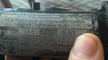

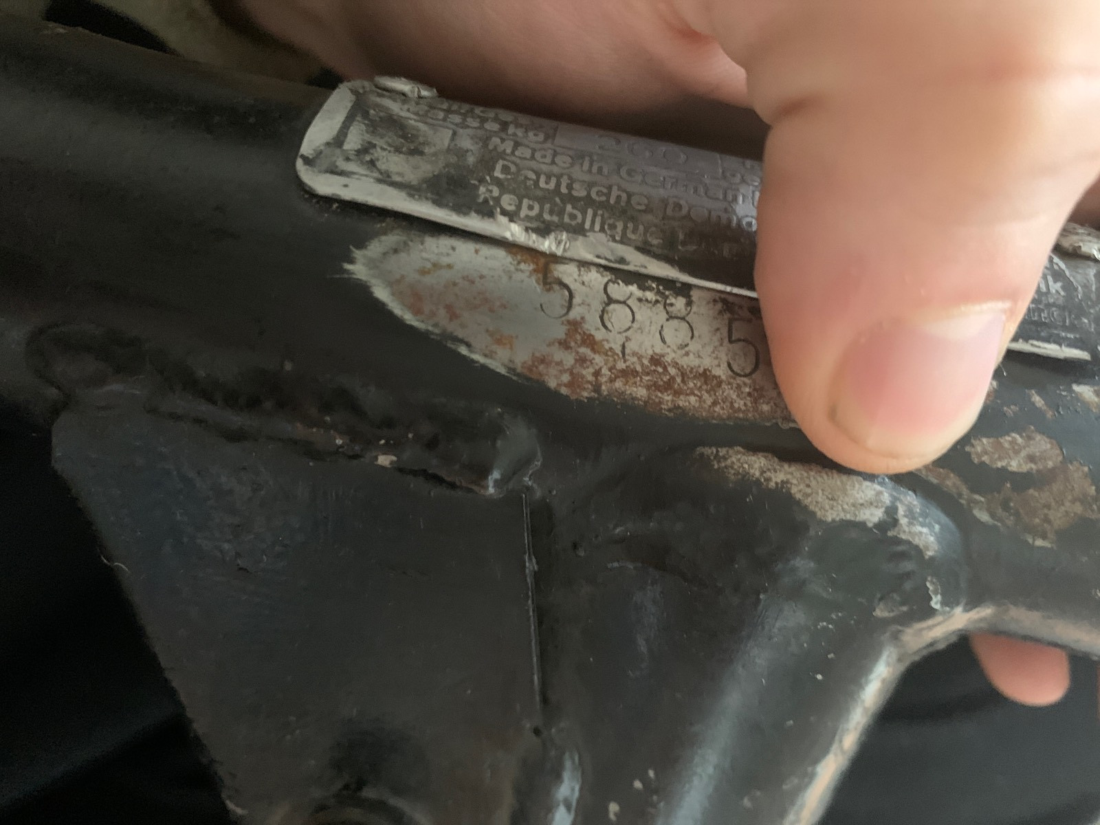

Hallo ich habe eine wichtige Frage für die Kenner..
Ich habe einen S51 Rahmen in einem Paket zusammen bekommen aber dieser hat nur 6 Ziffern bei der fin.
Die Rahmennummer ist zwar identisch mit dem auf den Typenschild aber habe sowas davor noch nie gesehen. Ist das normal ?
Nein, nicht normal bei einer S51.
Ich kenne nur 6 Ziffen bei eine durch die VP vergebene FIN, da ist aber an 3. Stelle ein Buchstabe der in ein gezackten Kreis.
So hier https://images.app.goo.gl/JTfAQDRHPFp8MXbs
Stell doch mal ein Bild von der FIN und Typenschild rein.
Hm habe mit schon gedacht das das nicht normal so ist.
Die Rahmennummer ist auch nicht gerade sondern 1-2 Ziffern schief.
DANKE für die Antwort
Dankeschön.
Die FIN auf Rahmen ist eine selbst eingeschlagene, damit musst du noch aufpassen damit nicht Stress wegen Uhrkundenfällung bekommst
vielen vielen Dank für die Antwort, jetzt Weiß ich wenigstens was Sache ist.
Zu gebrauchen ist da sicher nichts mehr
