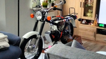

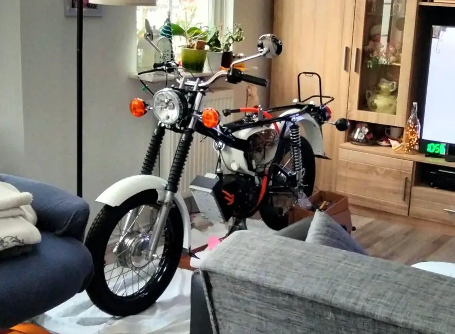

Sitze gerade schön im warmen und beobachte die Leute, die mit ihren Vierbeinern Gassi gehen (müssen). Hi,hi. Macht Spaß, zumal meine Holde mir die Erlaubnis zu das hier gegeben hatte. Siehe Bild. Vorraussetzung natürlich, da keine Öle und Treibstoff vorhanden sind, dank E-Mötör. ![]()
Sie steht nun zum auftauen da. Natürlich bis auf die Microbe gereinigt. ![]()
Nacher wird die Arbeit fortgeführt. Aber erst nach dem Bügeln der Wäsche, denn das war der Deal. ![]()
Mann wat hab ick für ne verständnisvolle Ehefrau.

So n ganz klein bisschen hässlich is so nen E-Motor schon, oder?
Ja, ist optisch schon "anders".
Hätte mir da etwas näher am Aussehen des ori Motors gewünscht.
Sieht aus, als könnte man den Motor der Form nach in nen SR50 quetschen. Ich weiß, der Mu***iföhn fordert vom Fahrer schon mit Verbrenner ordentlich Selbstbewusstsein.
Ja diesen gibts für die Schwalben, S50/51, SR50, SR4-2 und Duo . Weitere sollen folgen.
Ändert sich dann die BE auf 45km/h oder kannst die 60 beibehalten?
60 bleibt
