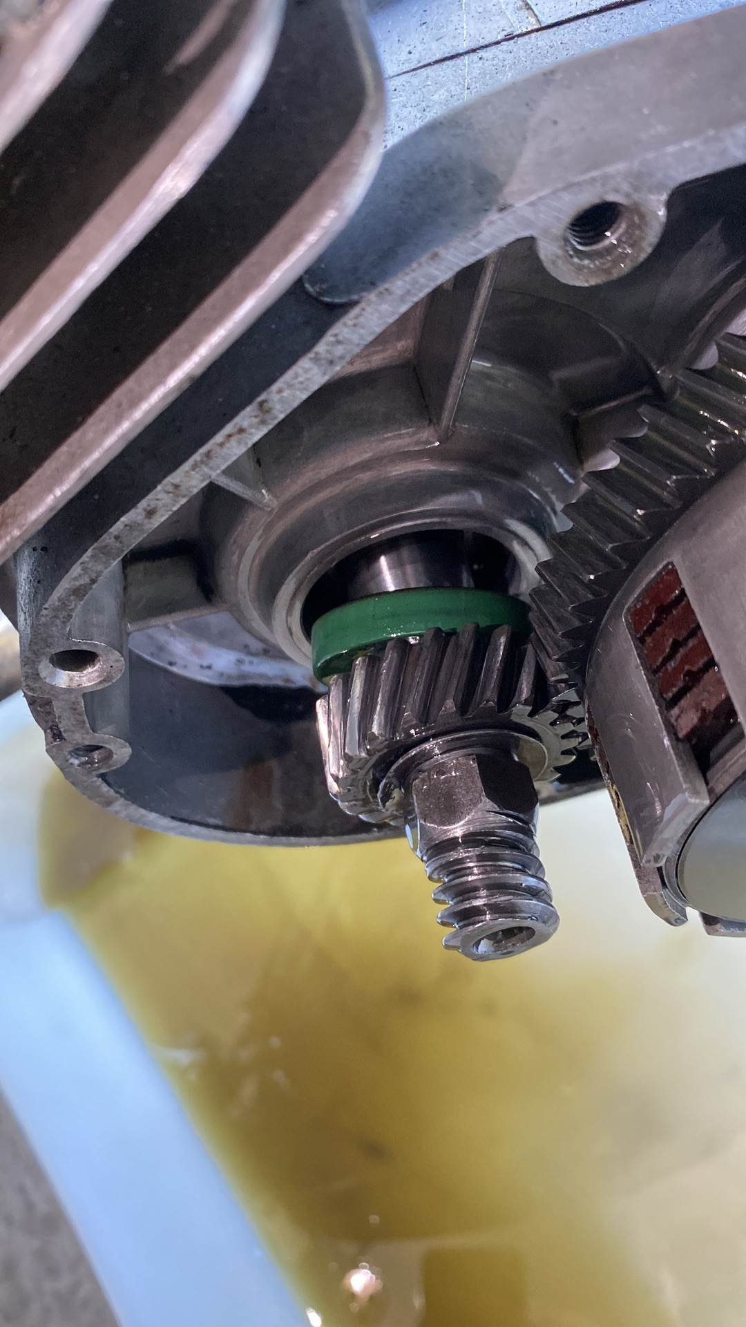

    Nachdem ich den Vergaser eingestellt hatte, bin ich ca 400 Meter gefahren, und dann ist die Simme beim Gas geben ausgegangen. Sie startete auch nicht mehr. Zündfunke ist da, Zündung habe ich dann auch nochmal laut Anleitung auf 1,5mm vor OT eingestellt mit einer Messuhr. Als zweite Maßnahme habe ich dann den Vergaser auseinander genommen, komplett gereinigt und den Schwimmer perfekt eingestellt. Der Benzinfluss ist auch top. Danach habe ich den Getriebedeckel aufgeschraubt und festgestellt, das der Simmering der Antriebswelle lose vor dem bestimmungsplatz war. Diesen habe ich dann erneuert, inklusive neuem Öl und der deckeldichtung. Jedoch startet die S51 nun immer noch nicht und ich weiß nun leider nicht mehr weiter, was ich noch tauschen/ändern/reinigen könnte..

    Im Übrigen befindet sich auf der anderen Seite der Welle noch ein Simmerung, identisch mit deinem kleinen, runden Freund auf dem Bild. Wenn dieser hier schon so zusammengeschnurrt war dass er so einfach rausploppte, würde ich den unter Polrad/Grundplatte ebenfalls zügigst erneuern. Dort kann zwar kein Öl rein, aber Luft, was sich gleichfalls nicht so toll auswirkt. Ganz zu schweigen davon, dass die GP nicht über evtl. aus dem Inneren austretendes Öl erfreut wäre. Also das zuerst bitte.

  • ckich: ja habe ich. Derzeit habe ich nur den auf Ring der auf dem Bild zu sehen ist gewechselt, und den im Deckel für die Kickstarterwelle.
    Den Ring unter dem Polrad werde ich auch noch wechseln.
    Der recht Simmerring ist aber nun alles andere, nur nicht identisch mit dem linken.
