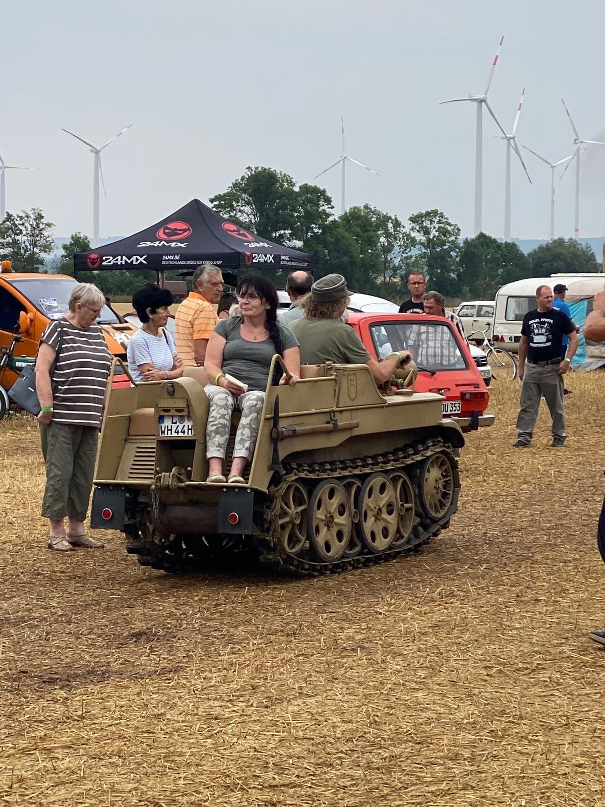

  • Also abgesehen von der anderen Motorbauart, anderem Hubraum, anderer Kraftstoffart, anderem Schmierungssystem, anderem Antriebstyp, anderer Fahrzeugart und anderem Einsatzort und -zweck ganz gut mit dem Moped zu vergleichen?
    Klar, siehe Kettenkrad:
