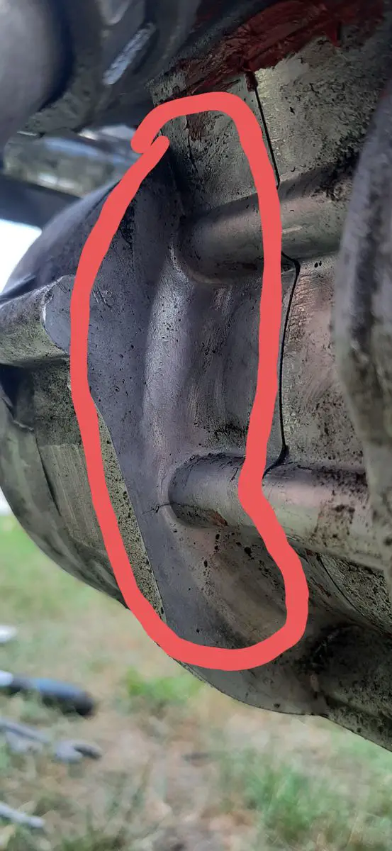

    Auch auffällig ist, dass unter dem Zylinder am Motorgehäuse irgendwas undicht ist. Nach einer Fahrt ist da immer eine durchsichtige leicht ölige Flüssigkeit. Könnte das der Auslöser für den hohen Benzinverbrauch sein und müsste ich den Motor noch einmal spalten?

    Nun stell ich mir immer noch die Frage, was da vorne am Motorgehäuse unter dem Zylinder rauskommt? Irgendwie muss da ja was undicht sein oder so. Hab auch Mal zwischen Motorgehäuse und Zylinderfußdichtung Dichtmasse geschmiert aber es läuft trotzdem an der linken Gehäusehälfte unter dem Zylinder raus. Muss ich mir da sorgen machen?
  • An dieser Stelle läuft irgendwas raus. Hab das leider nach der letzten Fahrt abgewischt und seitdem lief das Moped auch nicht mehr. Die Stelle habe ich jetzt einfach Mal rot umrandet.
    Vielleicht sieht man, dass das Gehäuse noch ein wenig glänzt, da dort immer was ausläuft.
  • Möglichweise ist das ein Haarriss, der vielleicht durchgeht. Aber das hätte keinen Einfluss auf den abartig enormen Spritverbrauch oder die Funktion des Gehäuses.
