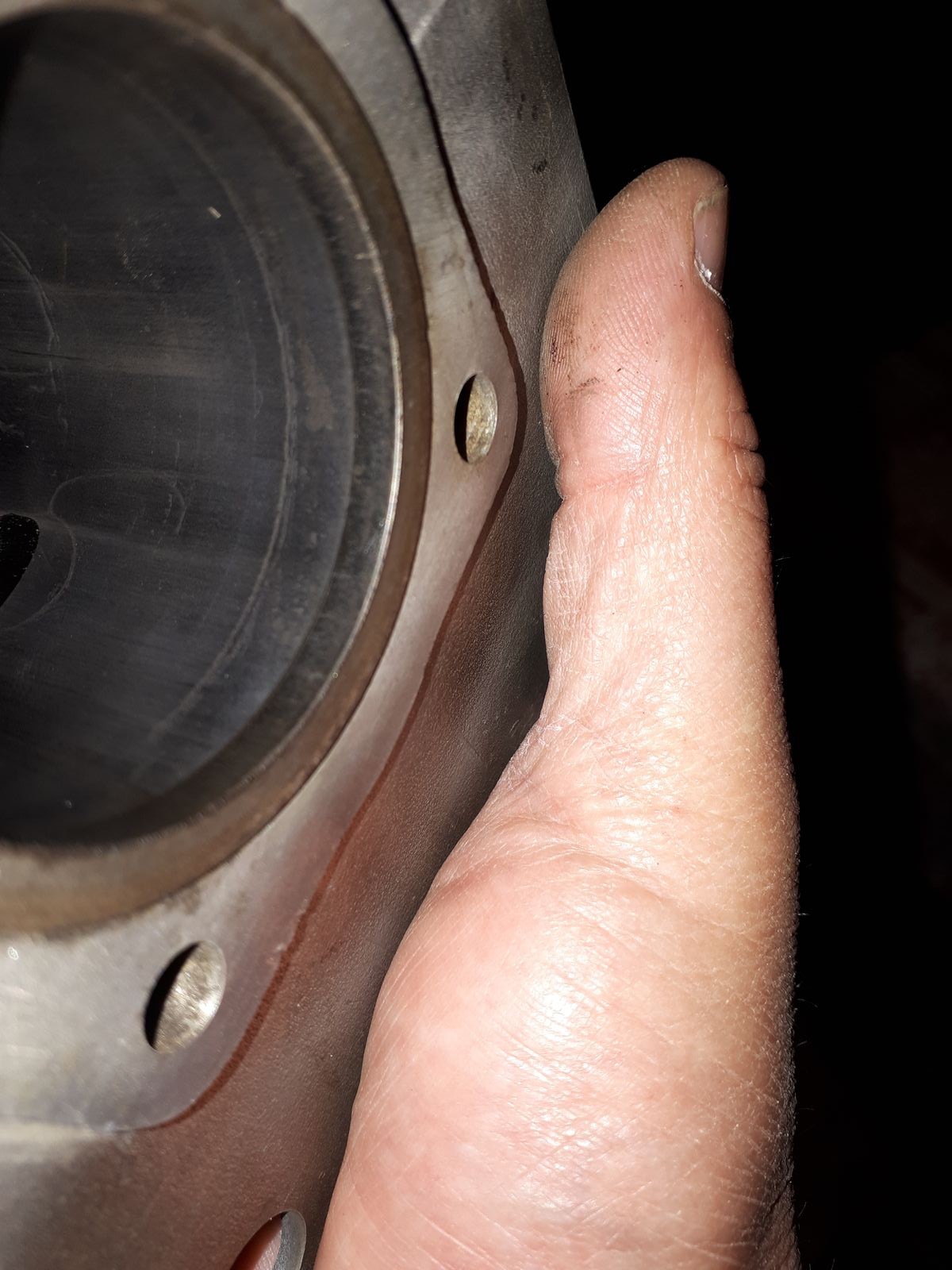

  • Zum alten Zylinder:
    Der Kolben ohne Ringe muss durchrutschen. Der soll nur die Ringe führen und die Kraft aus der Verbrennung auf die Kurbelwelle übertragen.
    Kolben sollte oben keine Kerben haben (dann waren Fremdkörper im Brennraum), oder wie ein Golfball aussehen (dann war die Verdichtung zu hoch oder du hast Ethanol gefahren). ;) Also Ringnuten sauber machen und Ringe wieder drauf.
    Die Ringe kannst du messen, interessant ist die Stärke (Dicke) Kolben zu Zylinderwand. Der obere kann mitunter deutlich schmaler geworden sein als der Untere. Und ob die Kanten rundgelutscht sind.
    Zylinder, musst du gucken ob du oben in der Laufbuchse eine deutliche Kante spürst, einfach mal ein Kolbenring (ohne Kolben) oben rein und dann nach unten drücken(so das er nicht in den Kanälen liegt). Und beide Male Ringstoss ermitteln.
    Krümmer Gewinde angucken ob das noch fest werden kann. Ist das alles noch i.O. Kannst du den Zylinder noch verwenden. Ab ins Regal wenn dir mal was kaputt geht musst du nicht lange warten.
    Aber aufpassen die Fussdichtung richtet sich nach dem Queschmass vom Kolben zum Kopf. Wenn du da etwas von >0,8 und <1,4 mm ist das ok alles andere mit der Fussdichtung ausgleichen oder mal einen andren Kopf draufmachen.

    Das da baue auch ich nicht mehr ein. 1 Ring 1,6mm 2 Ring 1,8 mm neu waren es 1,9. Ringstöße sind schon bei der Sichtprüfung durchgefallen.
  • Guten Morgen, deine genannten Punkte hatte ich alle schon gecheckt, aber ich überprüfe sie trotzdem nochmal. Dein Tipp mit den Klemmspuren am Kolben ist super. Ich werde deinen genannten Punkten nochmal nachgehen. :rotate:
    Das der Kolben ohne Ringe durchrutscht ist mir bewusst, meine Formulierung sollte lustig gemeint sein.
    Den alten Kolben konnte ich ohne großen Druck im alten Zylinder hoch und runter schieben.
    Trotzdem werde ich mir den alten Zylinder mal vornehmen und nach deiner Beschreibung ansehen.
    Vielleicht ist er ja noch tauglich. :rotate:
