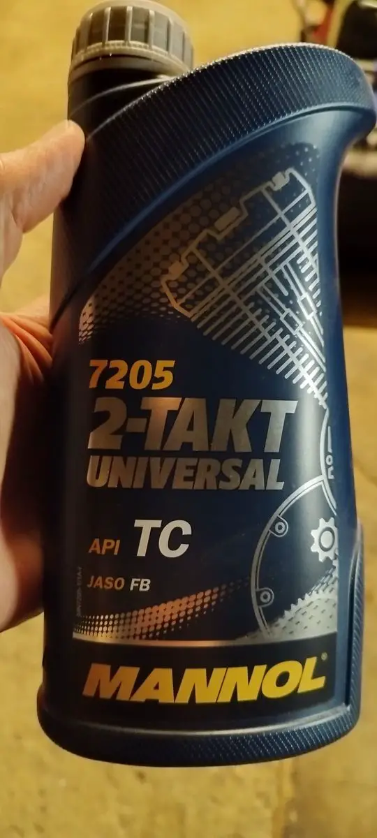

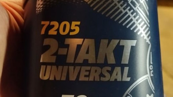

Was war das denn für ein 2 Takt Öl? Kannst mir die Marke auch per
PN zukommen lassen wenn das hier nicht gern gesehen wird.
Nix da! Keine Geheimnisse! Interessiert uns auch.
SORRY! Aber bei manchen Foren sind Negativ Bewertungen
von Produkten untersagt ( wg. Schadensersatzklagen??).
Negativbewertung? Damit würde man ja gar nicht fertig werden bei dem ganzen Tuning- und Nachbaukrempel. ![]()
Na denn Holger, raus mit der Wahrheit! ![]()
Hab noch 6 ungeöffnete Flaschen kostengünstig abzugeben. ?
