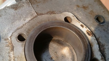

  • Jetzt mal zum Zylinder: Schon nachgeschaut?
    Der sieht gar nicht so schlecht aus, wie ich einst dachte.

  • interessant ist auch wie der kolben aussieht. Beim zylinder würde ich mir einbilden das er oberhalb schon ziemlich blank am umkehrpunkt ist.
    Der Kolben gleitet komplett ohne hackeln durch den Zylinder. Ich hätte gedacht, dass er noch ganz gut in Takt ist.
    Aber das ist der alte Zylinder, der original drauf war. Aktuell ist ja ein neuer verbaut der ca. 1500km runter hat.
  • Beim 2 Taktöl sehen die Kolben von ober immer toll aus. Wichtig ist ob der Kolben von den Ringnuten bis kurz unter dem 2 Ring alle glänzenden braunen Ausschlag haben. Wenn ja dann werfe die Ölflasche weg. Du hast kein Rennmotor der alle paar 100 km zerlegt und gesäubert wird. Such dir was wo der Kolben matt bleibt und in den Überströmern nicht massig Öl Kohle abgelagert wird.
    Und wie gesagt wenn's aus Auspuff tropft dann schwimmt da noch ne Menge mehr drin rum, ausbrennen und neues Gemisch in den Tank.
  • Na dann werde ich jetzt 15w40 besorgen und neu mischen. Und den Auspuff ausbrennen. Vorher werde ich mal den Zylinder ausbauen. Vielleicht habe ich ihn mir ja wirklich versaut mit diesem 2 Takt Öl.
  • So schaut es ohne 2 Taktöl aus, das ganz hellbraune auf der Einlassseite ist Flugrost, der Zylinder hat Standschaden nach 30 Jahren nicht bewegen. Seine Laufleistung als Ackergaul kann man ihm ansehen. Aber die Ringe und Nuten sind frei und sehen nicht aus wie mit kandiertem Zucker überzogen. Hab nix gegen 2 Taktöl solange das Ergebnis gleich oder besser ist als das hier. Das muss nicht auf Kolben sauber sein sondern an allen anderen Stellen.
