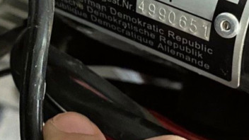

Ich würde gerne eine S51 kaufen. Diese hat leider keine Papiere. Kann man am Typenschild erkennen, ob es sich um ein Original handelt, keinen Re-Import?
Bedenken ohne Papiere?
Nein, kann man nicht mehr da es kein originales mehr ist.
Du solltest aber mal die letzten Ziffern der Fin unkenntlich machen.
Lade doch mal ein paar Bilder vom gesamten Moped hoch - eventuell können wir dann besser weiterhelfen
Sieht wie bei meinem Ungarnschreck aus.
Das Typenschild ist neu, damit gibt's keine Kba Papiere
Neues Schild auf unaufgearbeiteten Rahmen, das sollte zu denken geben.
gezugnietet und keine originalen Kerbnägel...
Ok, Ihr habt mir sehr geholfen! Bilder hochzuladen macht sicher wenig Sinn, das das Moped komplett neu aufgebaut wurde. Sieht sehr schick aus, aber das ist ja leider nicht alles! Danke!
Jungs, da ist ein nicht originales Typenschild mit einer meiner Meinung nach recht unbedenklichen FIN.
Warum genau wird denn jetzt auf Reimport gemutmaßt?
Es fehlen aber übrigens noch mindestens 5 Aussagen dazu das er mit dem Typenschild keine KBA Papiere bekommt, sonst wird der TE es euch nicht glauben
Pappiere beantragen dauert zwei Wochen.
Soll der Verkäufer die beantragen und solange wartest du.
Das wäre auch eine Möglichkeit!
Wurde ja schon paar mal geschrieben, das es da keine Papiere vom KBA für gibt - also keine 2 Wochen sondern noch schneller bei TÜV/DEKRA.
Verstehe auch nicht warum manche Mopeds aufbauen und dann nicht mal Papiere besorgen... wahrscheinlich weil sie keine bekommen haben und versuchen es nun ohne zu verkaufen.
4990651 ist eine S51N Ungarn Export von 1981. Ehemals blau.
