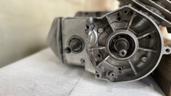

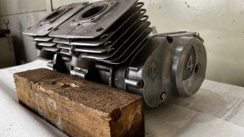

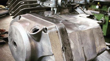

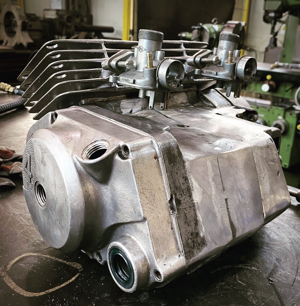

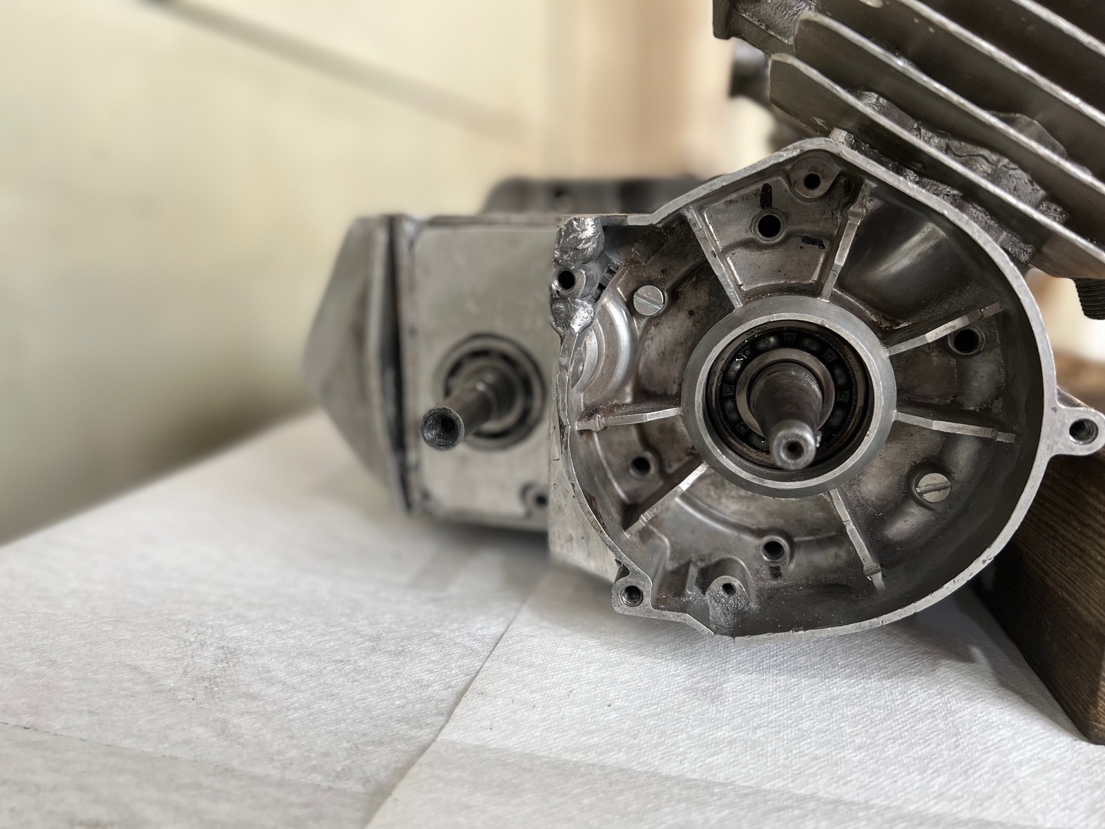

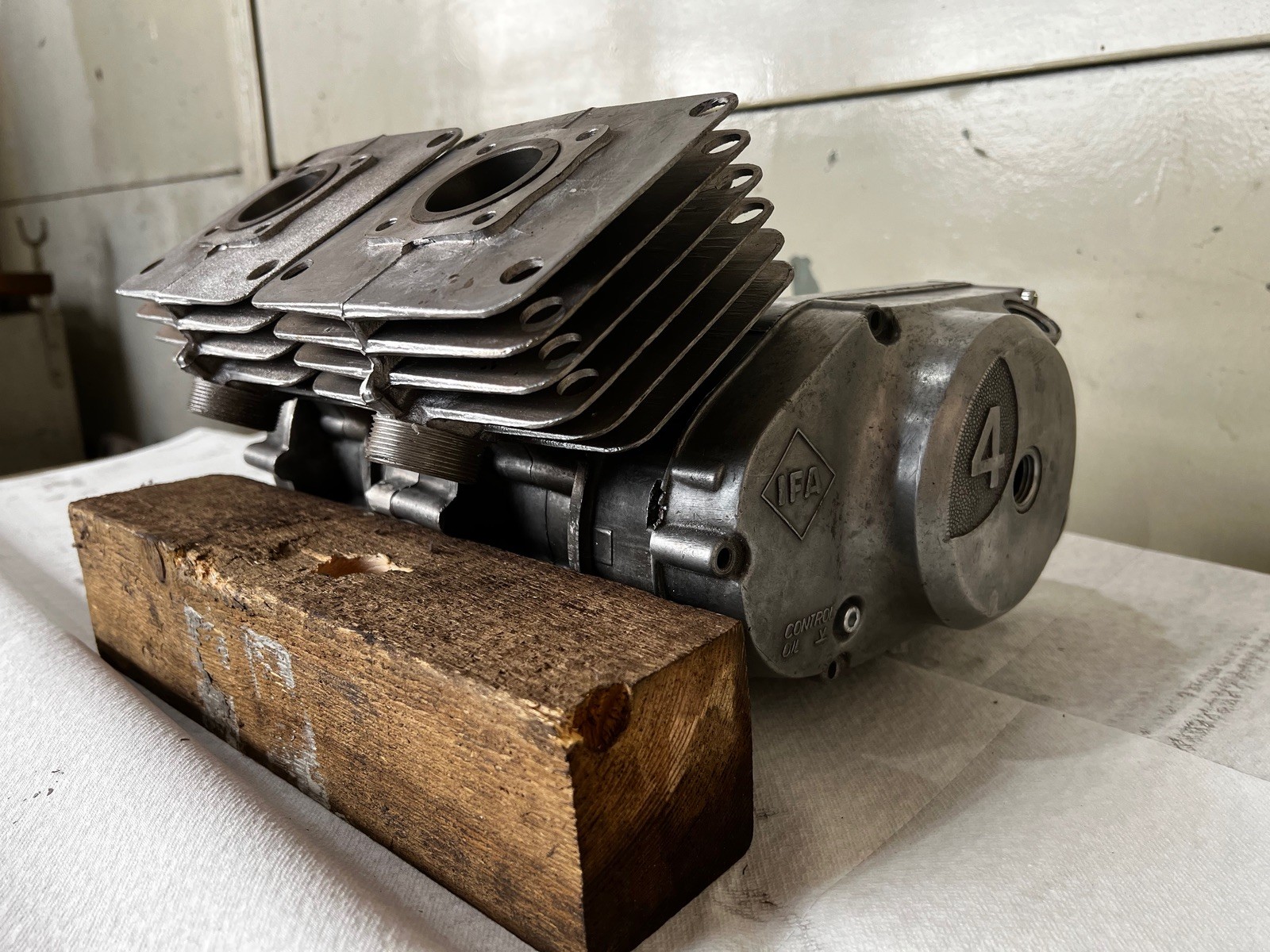

  • Ich bin noch dabei. Inzwischen schon paar Jahre. Die Schweißarbeiten halten extrem auf und ich bin kein geübter Aluschweißer.
    Die inneren Kurbelwellenzapfen und die Abtriebswelle habe ich komplett neu gefertigt.
    Da wir nun auf Arbeit aber eine CNC Maschine bekommen haben werde ich das Projekt nochmal von vorne beginnen und ein komplettes Gehäuse zum horizontal Zerteilen fertigen.
