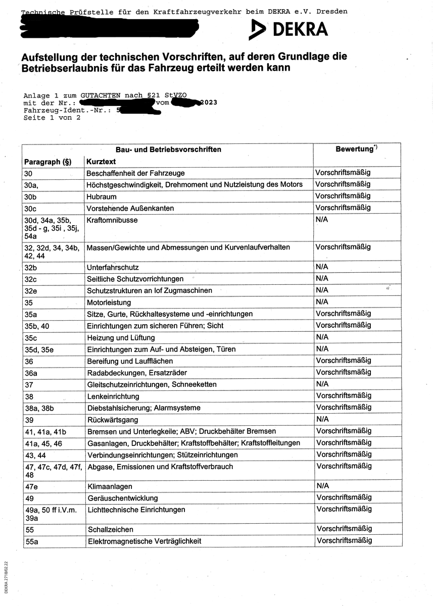

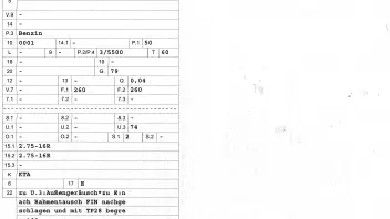

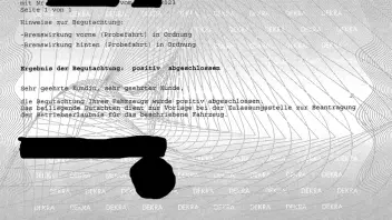

    Die o.g. Mängel (Typschild richtig rum, Gabelführung/gewinde) habe ich behoben und das Moped wurde dem Prüfer vorgestellt. ich war leider nicht selbst anwesend. Es wurde eben abgenommen und darüber ein Protokoll erstellt, ähnlich wie beim Auto-TÜV, in diesem steht N/A oder eben "vorschriftsmäßig". Auch eine kleine Probefahrt wurde gemacht (Bremstest etc.). Am Ende gab es dann zum Prüfprotokoll noch 2 weitere Dokumente:
    1. das die Abnahme positiv abgeschlossen wurde (ähnlich dem finalen Prüfbericht beim Auto-TÜV)
    2. ein Dokument aus dem Spezialpapier was man von seiner Zulassungsbescheinigung vom Auto kennt, wo alles wesentliche des Mopeds drin steht (das wichtigste natürlich hier: Kleinkraftrad, max. 60 km/h und die FIN)

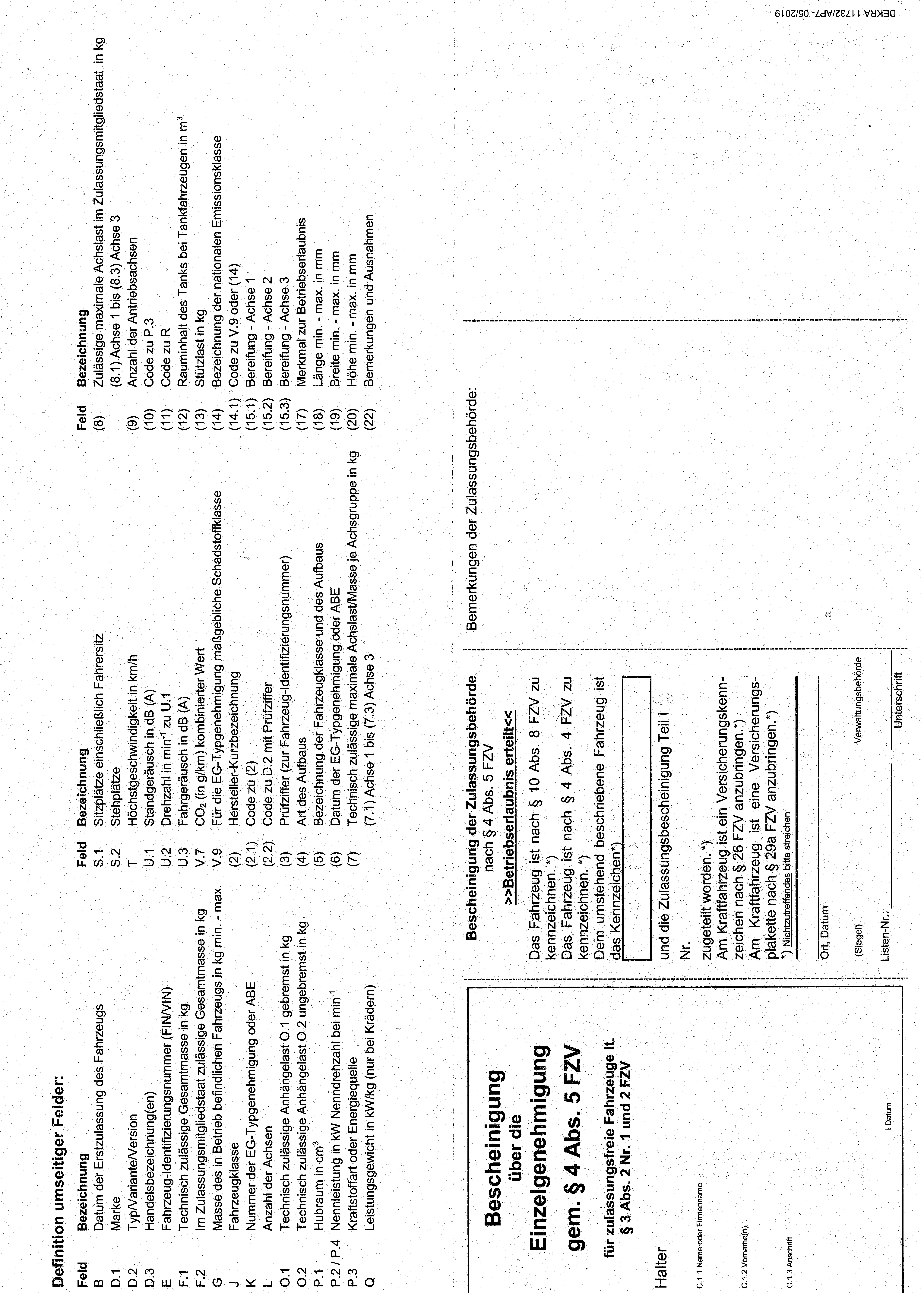

  • Teil 2 - Zulassungsstelle:
    Heute war ich dann auf der Zulassungsstelle und alles lief wie erhofft.
    Folgende Dokumente waren notwendig:
    • die ganzen o.g. Dokumente der DEKRA
    • Kaufvertrag (keine Ahnung, was ohne gewesen wäre)
    • Ausweis (wurde aber gar nicht verlangt)
    • Scheine mit fiktiven Gebäuden der EU
    Es gab dann das Siegel und Unterschrift auf Seite 2 (Foto "abnahme_2.png" unten). Auf Seite 2 wurde alles benannte gestrichen außer der Satz mit dem Versicherungskennzeichen nach § 26. Bei Halter (Seite 1) blieb alles frei. Auf Seite 3 noch ein Stempel und "BE erteilt - BTR-<eine Nummer>.
    Neben dem Kaufvertrag musste noch eine Verlusterklärung zur BE abgegeben werden. Dort hab ich Erklärung als "Käufer" angekreuzt und als "Sonstiges" mit dem Hinweis, dass die BE beim Kauf schon nicht mehr vorhanden war.
    Fand ich etwas merkwürdig, da dass ja auch auf dem Kaufvertrag schon stand, aber ok - wenn jeder am Ende zufrieden ist.
