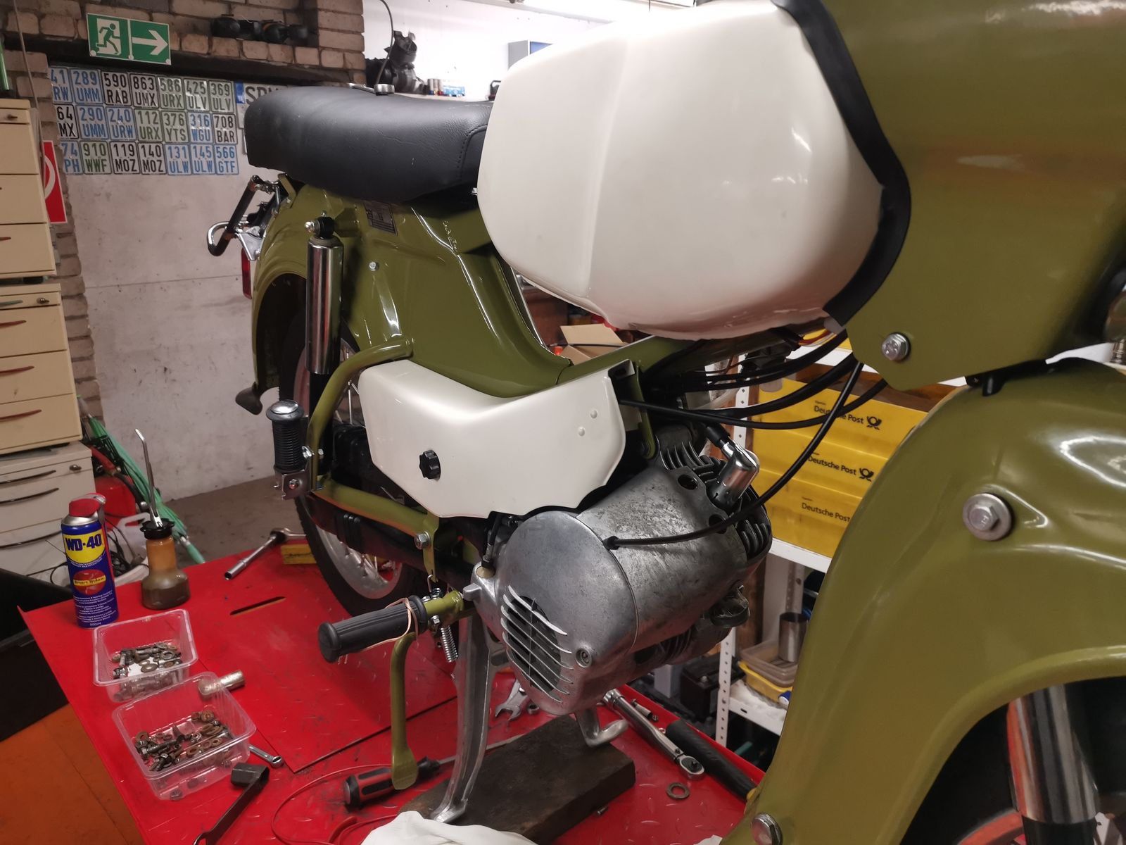

Herr Lehmann, du hast Recht. Geht um den gepulverten Habicht Neuaufbau. Sonst wäre mir das Problem gar nicht aufgefallen.
TommyMaul, auch du hast Recht. Nachdem ich die Kette mal zusammengetrückt habe, war Masse da. Was den Schluss zulässt, das die Kette tatsächlich als Leiter fungiert.
Mangels Tuning Teile hab ich den Motor erstmal ori eingebaut.
Jetzt fehlt nur noch der H4 Scheinwerfer und der Auspuff. Dann sollte der Habicht nach 3 Jahrzehnten wieder fliegen.
