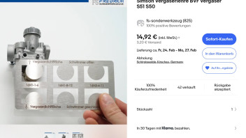

  • Vergaser richtig einstellen und dann sollte das doch klappen. :i_troest:
    Die meisten Anbieter tönen "voreingestellter Vergaser". Dem ist aber meist nie so, den Aufwand betreibt keiner, jeder vom Band aufs Senfglas. :dash:
    Nach diesem Angebot gehts (vielleicht) auch ohne Senf im Glas.
