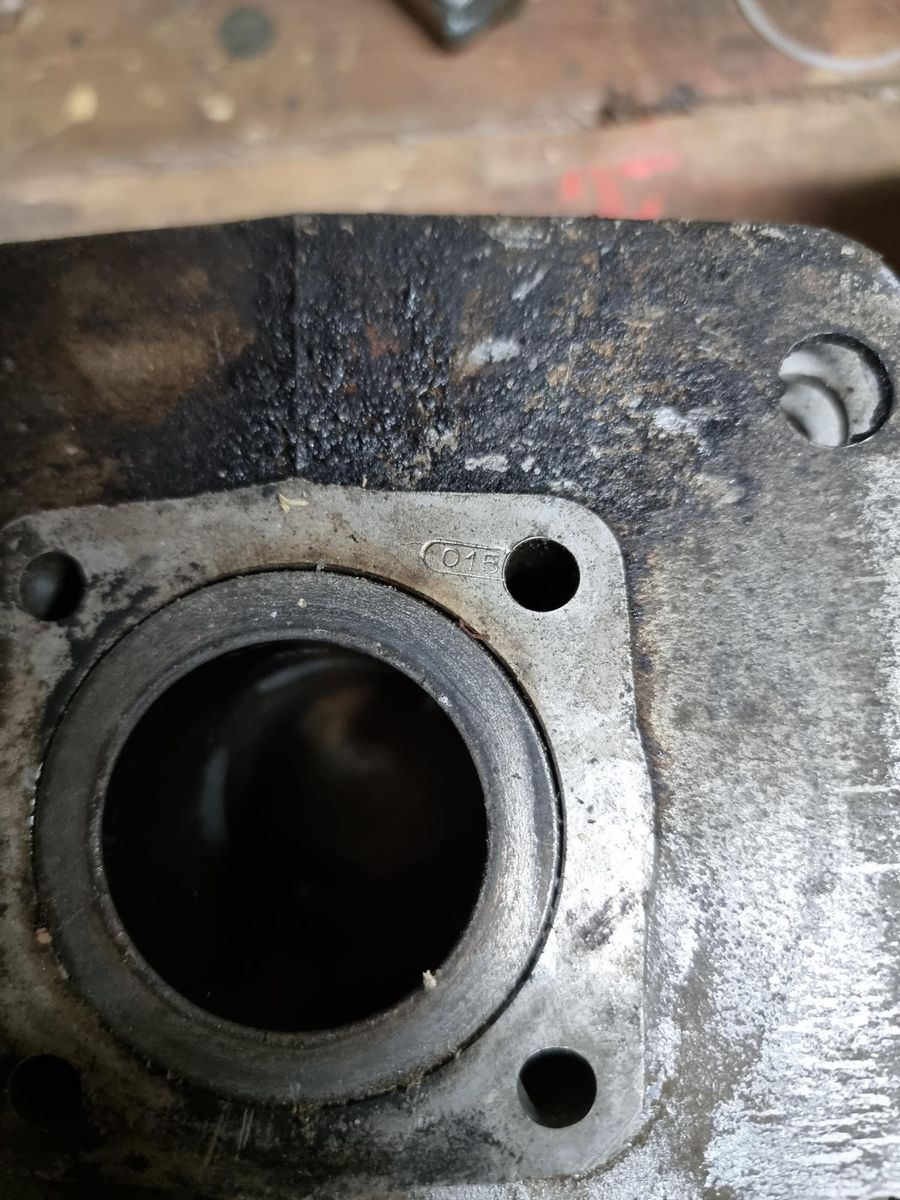

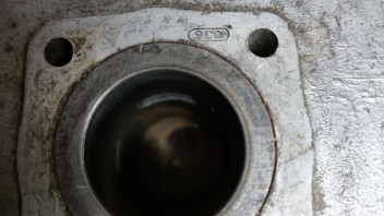

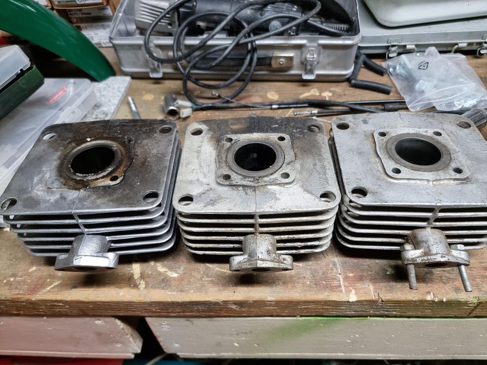

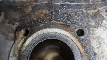

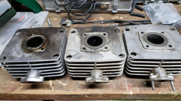

    Da ich mir immer noch nicht ganz einig bin, habe ich meinen Vater gebeten die anderen Zylinder, die da noch rumpoltern, mal zu fotografieren. Der zuletzt von mir gefahrene scheint recht sicher ein Nachbau zu sein. Einlass hat 18mm und es ist "Simson" eingeschlagen. Hatten die DDR-Zylinder doch nicht, oder?
    Bei den andern beiden bin ich mir nicht ganz sicher, vielleicht hat ja jemand von euch eine Einschätzung abzugeben:
  • Die mit "Simson" gekennzeichneten Zylinder sind von ALMOT, aber deren erste Wahl.
    Sonst hast du den Bildern nach zwei recht gute DDR Zylinder und Nummer drei, naja verkaufen kannste den nicht mehr, da machst du minus, weil hier schon mit Schrauben oder Gewindestange eine Vergaserbefestigung hingepfuscht wurde.
