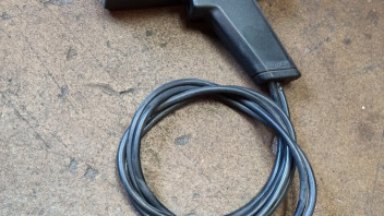

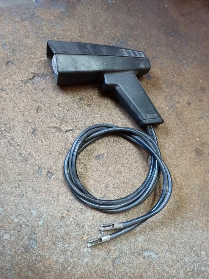

    Dann habe ich noch son ganz olles einfaches Teil, die wir nur ins Zündkabel eingeschleift und nicht nochmal extra mit 12 Volt gespeist!!
    Dabei muss es aber fast schon Stockdunkel sein, sonst sieht man das zarte blitzen nicht!!
    Gruß Paul
  • Dann habe ich noch son ganz olles einfaches Teil, die wir nur ins Zündkabel eingeschleift und nicht nochmal extra mit 12 Volt gespeist!!
    Hast du was dazu? Ne Beschreibung, Bezeichnung oder ein Bild?
  • Ist denn da der Blitz auch ordentlich hell, so ganz ohne zusätzliche Stromversorgung???
    Dann lies dir die Artikelbeschreibung noch mal richtig durch und schau nicht nur die Bilder an.
