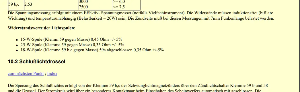

    Ladespule an Netzteil im Kurzschluss und 640 Ohm ermittelt ? irgendwas hat mir damals in die Messung mit dem Multimeter gespuckt mit den 1000 Ohm
    schwarzer Geber 14,4 Ohm ?
    Anderen zwei Spulen niederohmig
    Eingebaut und angesprungen ?
    Bei der Lichtspule kommen im Standgas 8 V raus
    Ladespule schön der positive Teil belastet und geringer als negativ, was unbelastet ist, Spannung wesentlich geringer diesmal
    Leider kommt aus der Stoplicht und Ladespule nichts raus, obwohl die Niederohmig ist

    Zu den lichtspulen: Spulen vertauscht und versehentlich die ladespule ans Licht vorne angeschlossen?
    Die 8V im standgas sind aber realistisch an ner 12V 35W birne. Die Betriebsspannung von 13, 14V wird ab etwa 3000 bis 4000 upm erreicht (gilt für belastete Spule! Die frei laufende lichtspule hat signifikant höhere Spannungen!)
    Ist die ladespule potentialfrei? (= keine Masse Verbindung)
