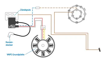

    Miss mal den Widerstand am weißen und am roten Kabel von der Grundplatte gegen Masse, die richtigen Widerstände stehen hier irgendwo im Forum.
    Wenn alles passt, bau mal ein minimalstromkreis auf:
    ( Quelle: https://www.simmipage.de/files…51_VAPE_Zuendung_2018.pdf )
    - das Kabel vom blau/weiß zur Klemme 2 am ZS kannst du auch erstmal weg lassen.
    Zeig doch mal das Schadensbild der Zündspule.
