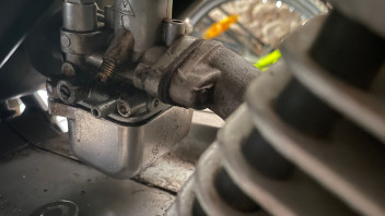

    Ich würde gern mehr Technische Daten liefern zum Vergaser Typ usw. habe dafür zwei Bilder hochgeladen.

  • Dazu müsste man erstmal wissen, welcher Vergaser montiert ist...
    Auf den Bildern ist es schlecht zu erkennen... 16N1-11 ??
    Ist das dann auch der Richtige für deinen Motor?! Es gibt also noch offene Fragen...
