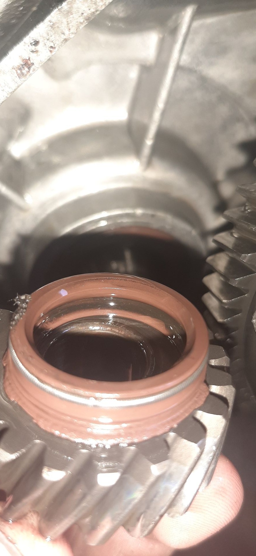

    War wie erwartet der Simmering, der hat sich 2 geteilt.
    Werd mir dann ein neuen holen. Hatte bisher nur blaue und braune. Der braune hat nun aufgegeben also glaube ich das ich da doch dein blauen verwenden werde. Oder muss ich da etwa auf was achten?

    Die farbe ist egal.
    Dürfen nur keine billigen sein.
    Schau dir mal den Sitz vom dichtring an, vielleicht hat der einen weg.

    Ah okay, gut zu wissen. Ja den Sitz hab ich auch direkt kontrolliert. Der ist noch schön glatt und ohne Kratzer oder Risse.
    Ein blauen von mir hast du ? ;)
    Die blauen kann du beruhigt nehmen.
