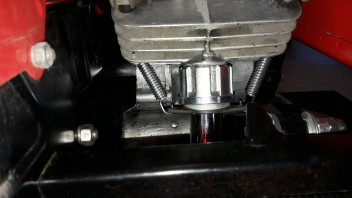

    ich hätte da eine weitere Herausforderung bei der SR50 Kugelflansch Befestigung:
    Hab ihr Empfehlungen, wenn man schon mit einem Untermaß arbeiten musste? Das verlängert ja den Weg für den Kugelflansch und man bekommt die Standard Federn da nirgendwo zum Befestigungspunkt am Zylinder. Tipps was man für Federn nehmen soll oder sonstiges?

  • Wenn der Zylinder noch DDR Ware ist, lohnt es sich diesen aufzuarbeiten. Also einmal das Krümmergewinde aufschweißen und neu schneiden lassen. der Zylinder muss dann aber aufs nächste Maß geschliffen werden
  • Okay, also wenn dann würde ich den Zylinder schon gern noch retten und aufarbeiten lassen. Gibt es Empfehlungen wo am besten man es machen lassen kann oder gibt es jmd. im Forum der es anbietet?
    Jein,
    bei dem was Tommy ua. über das neuen NPC beschichtete Zylinderset berichten, würde ich das neue Zylinderset holen, zu dem es auch noch günstiger ist als wenn Shagggster seinen aufarbeiten lässt.
    Wenn das Krümmergewinde instandgesetzt wird, muss der neu Zylinder geschliffen werden + Barikit Kolben und hin und her schicken, dafür musste dann ca.180€ hinlegen
