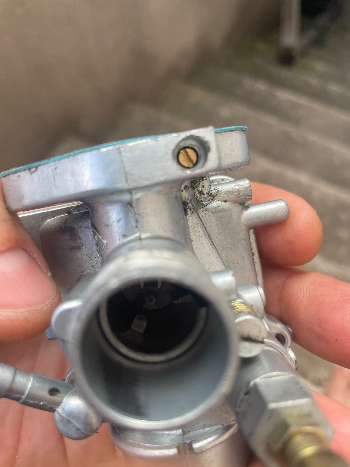

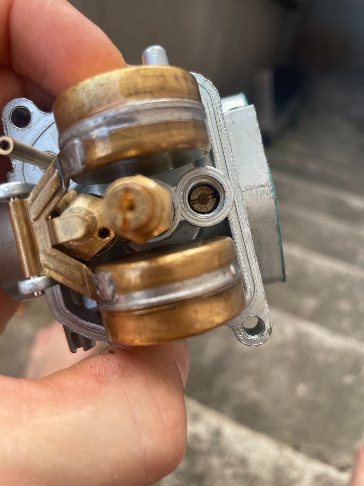

    Ich habe eine SR 50 und habe sie mir neu aufgebaut. Jetzt habe ich Probleme das die SR 50 im Stand oder während der Fahrt ( nicht bei Vollgas) irgendwann ausgeht. Wenn man Glück hat geht sie dann bei Vollgas wieder an. Ich habe das Gefühl das der Zündfunken weg geht aber wenn die Simi dann versucht an zuschieben und sie nicht angeht ist die Kerze nicht Nass. Ich habe jetzt einen neuen Vergaser besorgt 16N3-2, die Zündung auf 1,8 mm vor OT gestellt . Aber das Problem ist nicht weg und ich weiß nicht weiter.

  • Ahoi, die Leerlaufdüse hast du auch gereinigt? Ist versteckt unter der Kappe beim 16n3. Die Leerlaufgemischschraube ist versteckt unter der Plombe.
    Bei meinem 16N3-2 ist eine 35ger Lld verbaut.
