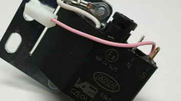

    Ich meine die ECE Kennung mit dem E und der dazugehörigen Nummer.
    In diesem Falle E8, daher eintragungsfrei zu verbauen.
    Mfg ronny
  • Das ist genau von was ich erzähle, die E8 steht für eine Prüfung auf elektromagnetische Verträglichkeit, mehr nicht.
