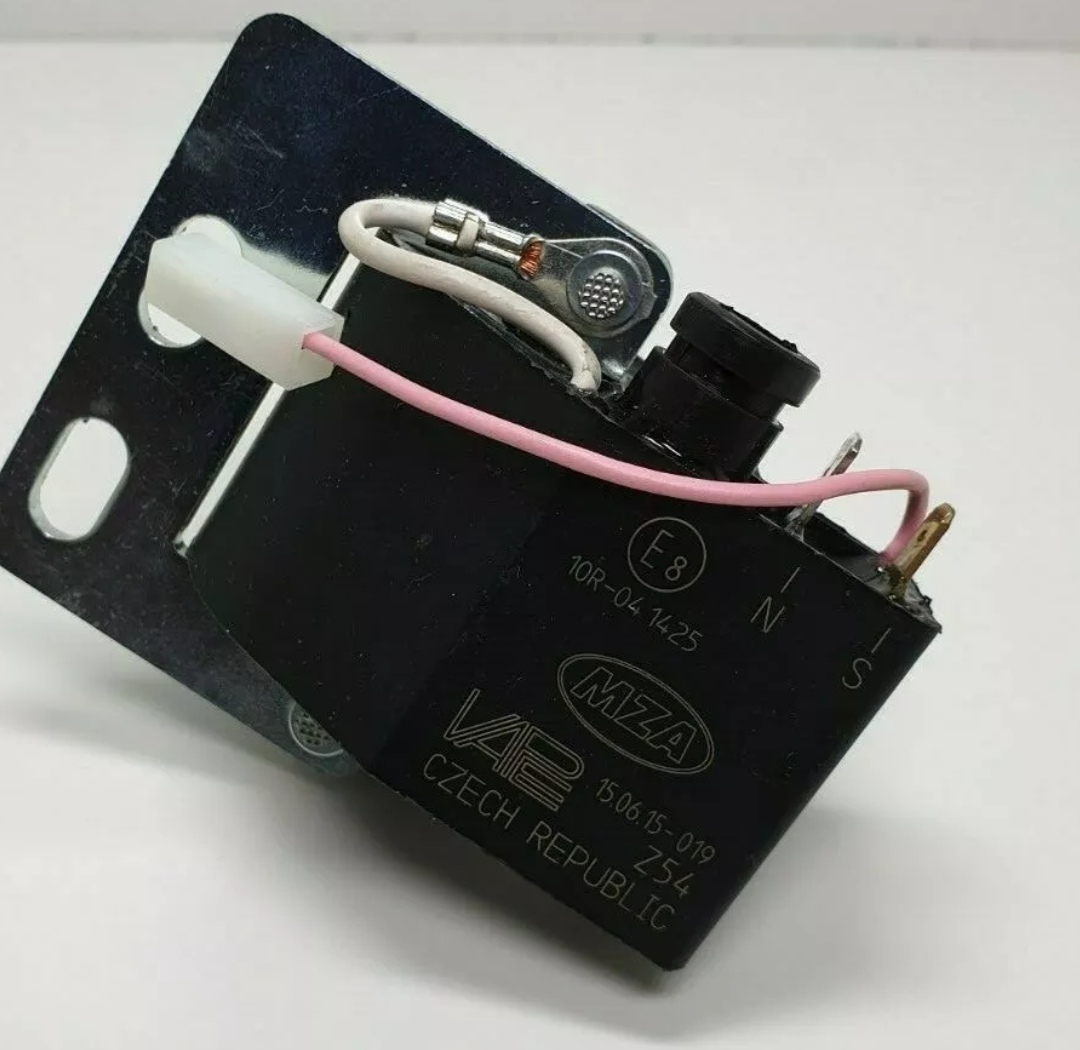

  • Es gibt Tausende Zündspulen in allen möglichen Längen und Durchmessern. Wenn ich mir eine Zündspule aus einem Moskwitsch in die S51 einbaue, erlischt dann die allgemeine Betriebserlaubnis?
    Die Bauform und Funktion ist und bleibt die selbe, anders siehts aus wenn du ne ganz andere Zündung hast wie eine vape, da muss man mit den alten Varianten auch zum Prüfer, die neuen haben ja ne Kennzeichnung wie ich mitbekommen habe.
    Mfg ronny
  • Die Bauform und Funktion ist und bleibt die selbe, anders siehts aus wenn du ne ganz andere Zündung hast wie eine vape, da muss man mit den alten Varianten auch zum Prüfer, die neuen haben ja ne Kennzeichnung wie ich mitbekommen habe.
    Mfg ronny
    Da E-Kennzeichen, das sagt nur aus, das die Komponenten auf elektromagnetische Verträglichkeit geprüft sind mehr nicht.
    Das fordert die StVZO laut § 55a elektromagnetische Verträglichkeit.
    Siehe hier https://www.powerdynamo.biz/deu/kb/stvzo.htm
    Wie iPodge schreibt, Zündung/Lima ist anderes Thema.

  • Da E-Kennzeichen, das sagt nur aus, das die Komponenten auf elektromagnetische Verträglichkeit geprüft sind mehr nicht.
    Ich meine die ECE Kennung mit dem E und der dazugehörigen Nummer.
    In diesem Falle E8, daher eintragungsfrei zu verbauen.
    Mfg ronny
  • Das ist genau von was ich erzähle, die E8 steht für eine Prüfung auf elektromagnetische Verträglichkeit, mehr nicht.
    Schau in den link.
