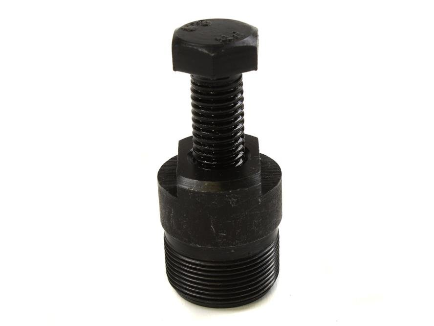

  • Was für einen Abzieher hast du verwendet?

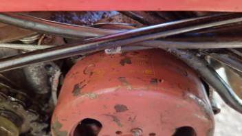

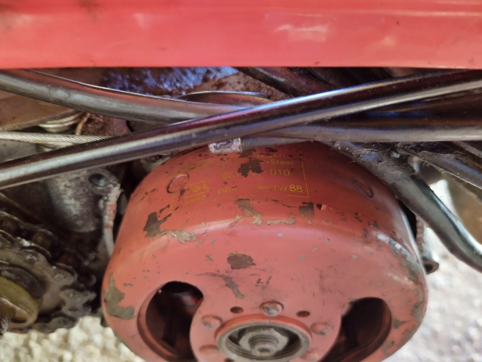

    Die Zündung hat Markierungen.
    Eine am Gehäuse auf ca. 10Uhr, (auf dem Foto zu sehen) eine auf der Grundplatte und eine auf dem Polrad. (dünner eingeritzter Strich)
    Wenn alle Markierungen in einer Reihe fluchten, dann sollte der ZZP passen.
    Gilt aber nur, wenn die KW noch original ist.
    Keine Ahnung, nicht der größte und halt zwei so Backen links und rechts zum einhaken und der Dorn in der Mitte.
    Aber ist auch egal, das Polrad war wahnsinnig unglaublich fest und ist dann mit einem KLINGGGG sicher 30cm mir entgegen geflogen.
