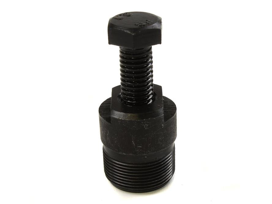

    Mit einem Solchen genannten Abziehen könntest du dir auch dein Polrad geschrottet haben, der richtige wäre so einer Gewesen, der Keine Gewalt auf den Äußeren Teil Ausübt und den Rundlauf somit nicht gefährdet
  • Ich habs geahnt!
    Das Polrad hast du höchstwahrscheinlich mit dem Zweiarmabzieher geschrottet.
    Den Trick mit der Fühllehre mußt du uns aber noch verraten. Oder war es überhaupt eine Fühllehre?
  • Oje... Wo hast du den Murks-Abzieher (an dieser Stelle isses ein Murks-Abzieher) eingehangen? Innerhalb der Speichen oder ganz außen? Wenn du ihn innen angesetzt hast, kanns sein, dass du Glück hattest. Außen haste definitiv verloren, da brauchste ein neues Polrad. Und sag jetz nich, dass du die Grundplatte rumgeprügelt hast, als die obere Befestigung noch angeknallt war. Wo hast du eingehangen, um den Druck auszuüben? Hoffentlich nich auf ner Spule. Die Schrauben sind gewöhnliche M5, die bekommst du mit jeden halbwegs gescheiten Schraubenzieher auf.

  • Alles gut, dass dir nicht deine Methoden schlecht reden, der Abzieher war nicht optimal aber da geht so schnell nix kaputt. Das Teil ist ziemlich massiv. Google mal nach zündlichtpistole, gibt's ziemlich günstig. Anders bekommst du die Zündung leider nicht eingestellt. Deshalb habe ich noch eine unterbrecherzündung drinn, die kann man ohne elektrischen schnickschnak einstellen. Anleitungen findest du bei Youtube, ist eigentlich ganz einfach. Vergaser einstellen ist auch kein Hit, auch da finden sich Anleitungen. Ich bin ja immer für die alten bvf vergaser, vor allem weil man da wenig falsch machen kann aber das muss jeder selbst wissen. Die sind übrigens auch für nen appel und ein Ei zu bekommen.
    Ein Beitrag voller Fachkompetenz :rolleye:
    Die Zündung bekommst du mit Meßuhr und/oder den Markierungen wunderbar eingestellt. Zur Not auch mit dem Meßschieber.Ist aber dann eher ungenau. Später kann man das immer noch abblitzen wenn man möchte.
    Das Polrad ist zwar massiv ,kann aber dennoch schnell verzogen sein. Da du augenscheinlich einen enormen Kraftaufwand einsetzen mußtest ,befürchte ich da auch einen Schaden.
