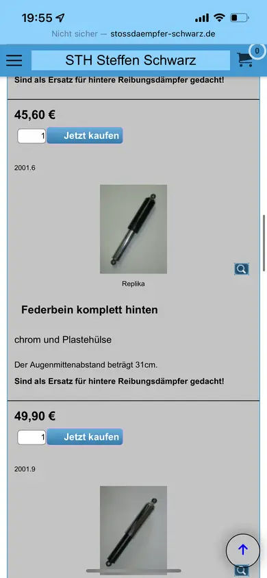

    Hab mal auf die besagte Seite geschaut, dort gibt es aber leider keine Dämpfer für die Vogelserie siehe Foto. Aber trotzdem Danke.

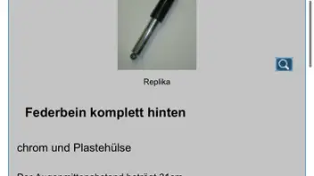

  • Moritz. Schon klar das man da drauf klicken muss ;)
    War jetzt erstmal irretiert denn ein KR51(2?) ist ebend kein KR51/1 oder SR4-2.
    34cm wie auf dem Foto ist ja auch zu lang und selbst wenn 31cm nur ein bisschen zu lang sind, passt das denn von der Breite der Augen auch in die Laschen vom Star?
    Hab auch geschaut das alles Replika ist. Gibts in den anderen Shops nicht zu kaufen.
