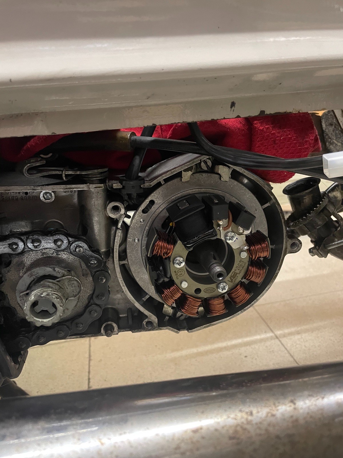

    Auf dem Bild mit der Zündung,soll das die Zündeinstellung sein?
    Sieht mir sehr nach Frühzündung aus.
    Und ganz nebenbei: Warum hat man ein fertig montiertes Kupplungspaket mit verschraubter Druckplatte und umgebogenen Sicherungsbleche? :kopfkratz:
  • Das mit dem Mittig schieben checke ich nicht, wie es gemeint ist. Viel schieben kann ich ja nicht, Diese Druckplatte sitzt ja in dieser Schale drinnen.
    Ich hab die auch schon gedreht um 90-bzw.180* und geschaut ob die Anhebung mitwandert im Kupplungskorb. Das tut sie.
    Bei der Zündung bin ich nicht nach der Motormarkierung gegangen, hab den ZZP nur über Grundplatte und „Vape Polrad“ eingestellt.
