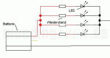

  • hallo,
    kann mir einer von euch mal ein schaltplan erstellen wie ich meine leds schließen muss, und wie viele ich verwenden sollte?
    ich habe 6v spannung am moped....
    hier die daten der leds:

  • hoffe doch mal du hast wiederstände dazu genommen. Am besten und sichersten ist es die LED's parallel zu schalten hier mal nen plan -------------------------------------------------->>>>
    P.S.: rot ist + ( plus )
    schwarz ist - ( minus )
    und beim LED ist es so: Langes Bein ist + ( plus )
    Kurzes Bein ist - ( minus )

  • bei der Anordnung von cELLy müssen die Widerstände je 100 Ohm groß sein
    Rechnung: 4 Widerstände parallel
    4 mal 20 mA Diodenstrom sind 80mA
    6V Bordspannung minus 4 V Diodenspannung= 2V Verlustspannung
    2V / 80mA=25 Ohm
    25 Ohm mal 4 (wegen der Parallelschaltung)=100 Ohm
  • hallo,
    ich will dann folgende teile bestellen(bezogen auf den schaltplan da oben)
    http://www.conrad.de
    artikelnummer:
    led > 153921-13
    widerstand> 410233-14
    linkauszug ist nicht möglich deshalb die artikelnummer.
    geht einfach auf die hauptseite und gibt die nummern in die artikelnummersuche ein usw...;)
    könnt ihr mir sagen ob das dann funzt?

  • Wenn du die Conrad LEDs nimmst brauchst du auch die 100 OHM Widerstände, aber nicht die 5W Teile, die du rausgesucht hast die sind übertrieben. Diese würden reichen Nr. : 418137-14 (kosten auch nur 0,11€/stk)
    Ich würde die Teile lieber hierkaufen (ist günstiger) : Reichelt
    LED grün 9000mcd 2,30€
    passender Widerstand 125 OHM 0,08€
