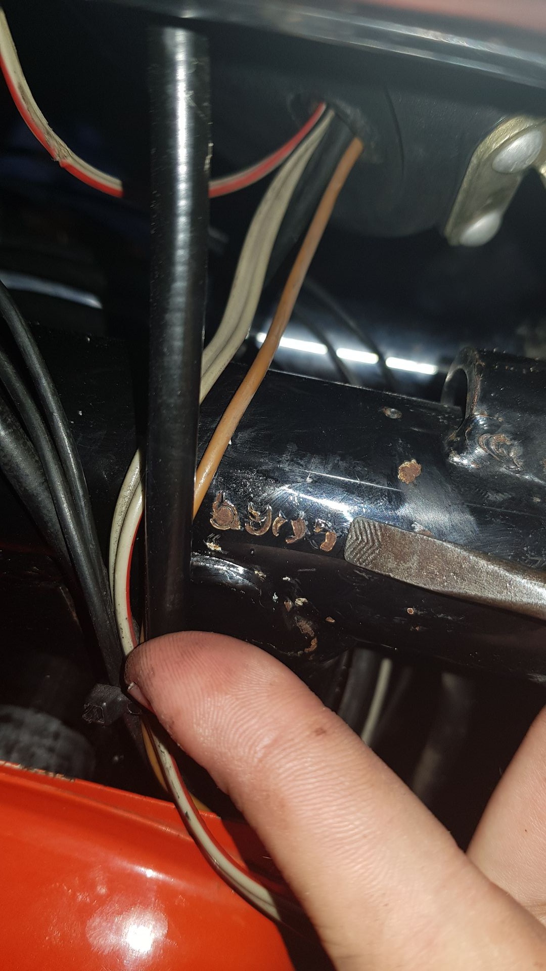

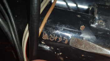

Mach mal ein Foto von der FIN und halte die letzte oder die letzten beiden Ziffer/n zu. Z.b. Mit einem breiten Schraubendreher....
Mal sehen, ob die FIN in Ordnung ist.
ich tendiere mal zu ist ein reimport laut Liste. 5958xxx liegt sehr sehr nahe...

Baujahr 1987 geht von FIN 583725x bis 5976881, da fällt deine rein.
Du hast Papiere aber keine Papiere mit der FIN die auf Rahmen steht, wenn ich das richtig verstehe ?
Wenn das so ist, dann sind die Papiere sind Wertlos ohne den Rahmen mit der dazugehörigen FIN
Normal kannst du eine BE Zweischrift beim KBA beantragen mit der FIN die auf Rahmen steht
aber ohne originalen Typenschild bekommst du keine Zweitschrift.
Kommt dazu, das hier S51/B1-3 Saftgrün, Bulgarien/Rumänien Export bekannt ist mit FIN 5958xxx.
Da bleibt nur der Weg über eine Prüfstelle.
Da eine 21er Abnahmen zur Erlangung eine Einzelbetriebserlaubnis machen lassen.
Mit dem Gutachten musst du dann auf die Zulassungsstelle damit die dir die Betriebserlaubnis erteilen.
Höchstwahrscheinlich das knicken mit 60km/h als KKR, da wirst du nur eine mit 50km/h bekommen.
offizielles DEKRA Dokument - 60km/h Betriebserlaubnis
Oder ist die FIN auf Rahmen keine original eingeschlagene ?
Dann sieht des ganz schlecht aus, ohne einen Nachweiß wie die FIN auf den Rahmen gekommen ist.

Genau in den Papieren steht die alte vom Originalen drin es wurde die neue nur mit Bleistift darüber geschrieben aber das wäre ja eh nicht gültig
Genau in den Papieren steht die Nummer vom Originalen Rahmen der aber wie gesagt nicht am Moped verbaut ist so wie die FIN auf dem Rahmen aussieht ist diese aber per Hand darauf gekommen
Dann sind die Papiere nix Wert und du darfst so keine 60 Fahren
Wenn es sich jetzt aber um einen Import Rahmen handelt könnte ich doch neue Papiere beantragen oder nicht?
Dann nicht. Und da du kein Typenschild hast, kommt für dich mit neuem Typenschild nur 50kmh Abnahme infrage
Oder neuen Rahmen holen und die Nummer der Papiere einschlagen.
