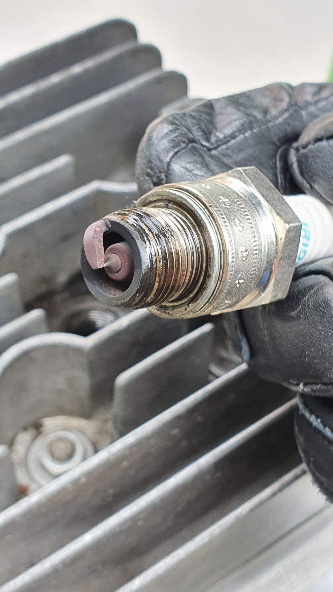

  • Ich denke mal ich bin in diesem Beitrag richtig gelandet. Vorhin habe ich meine Kerze kontrolliert nach 2km Vollgas und kupplung ziehen und direktem ausmachen. Die Farbe wirft mir jedoch rätsel auf.
    Nicht braun, nicht schwarz sondern rot/lila.
    Was stimmt hier nicht? Liegt es am Öl was ich fahre? Fahre 1:50 mit einem addinol was rot eingefärbt ist. Was ist hier los?
    Setup: RZT 50 Sport plus
    16n8
    HD 76

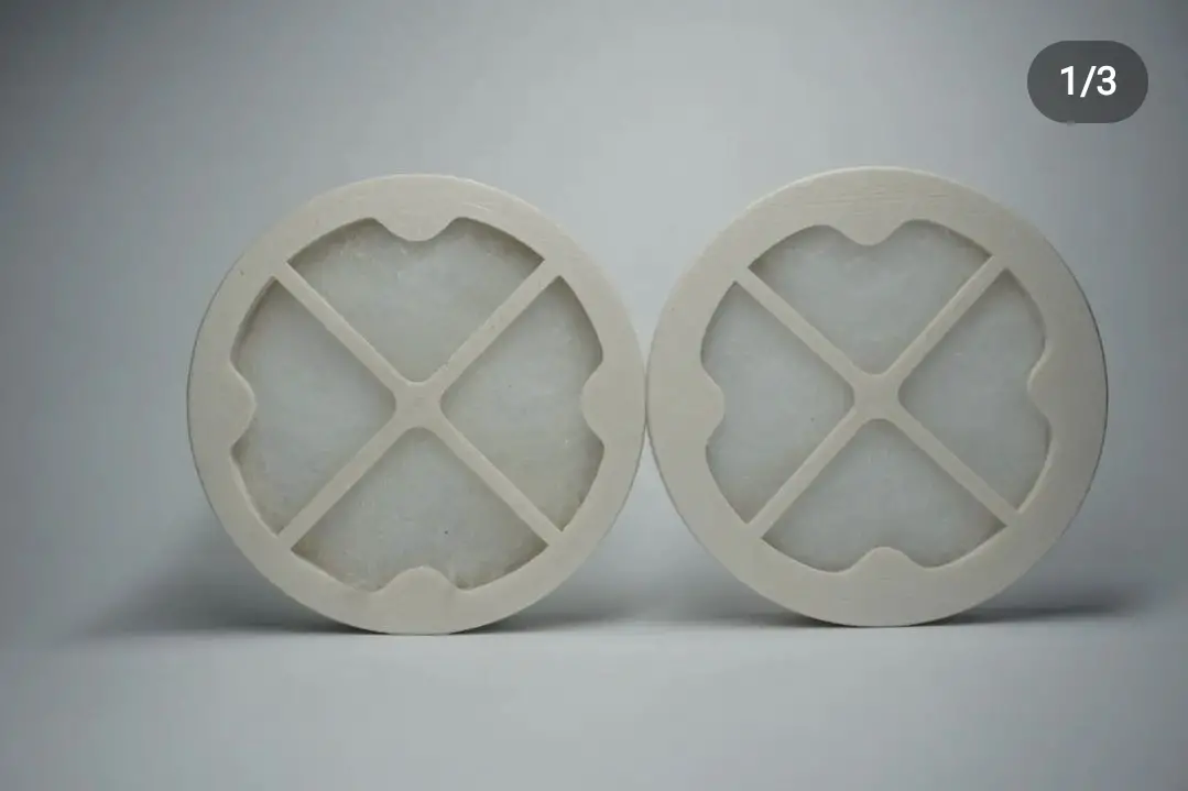

    Luftfilter mit Flies (höherer Luftdurchsatz als ori)
    AOA1
