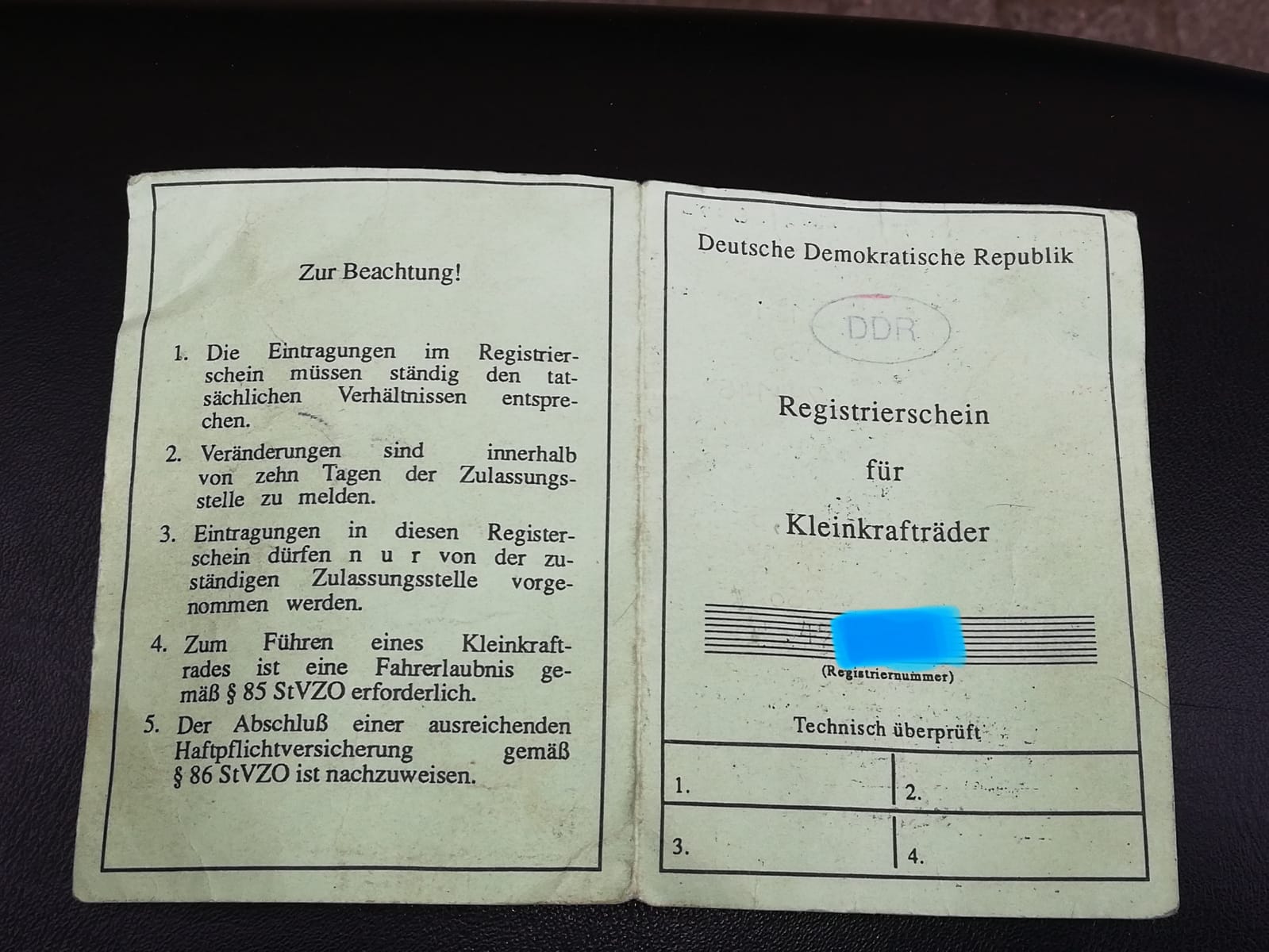

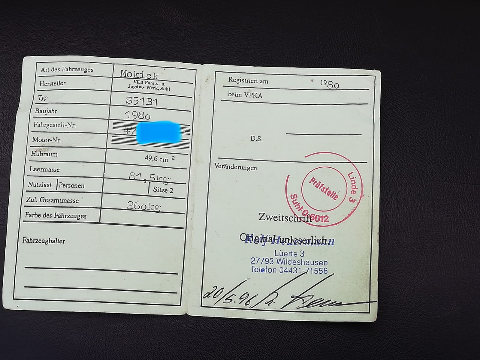

Guten Morgen zusammen,
ich würde mir gerne eine S51 mit folgenden Papiere kaufen. Bin mir aber überhaupt nicht sicher, ob die echt sind…
Wären für jeden Tipp oder Hinweis dankbar ?
also das sieht nen Blinder mit Krückstock
5 stellige Postleitzahl gab es erst ab 1993.
Mit dem Zettelchen kannst dir dein Arsch abwischen.
Nett formuliert... ![]()
Ist ja auch augenscheinlich erst 1996 als Zweitschrift ausgestellt.
Auch wenn ich diese noch nicht gesehen habe.
ganz was neues , das man nach der Vereinigung der neuen und alten Bezirke noch Dokumente aus einem Staat verwendet, den es nicht mehr gibt.
Postleitzahl befindet sich auch auf dem Bereich der neuen Bezirke (Niedersachsen).
Kann ich mir aber gut vorstellen.
Lag eventuell einfach noch in der Schublade. Ausgestellt, wenn es stimmt, wegen unleserlicher alter Papiere.
Die FIN wäre hier interessant um mindestens mal festzustellen ob Ausland oder nicht. Damit wäre dann u.U. auch die Frage vom TE sofort geklärt ![]()
Die Urkunde ist gefälscht und somit ungültig.
Schau doch mal hier In der FIN Liste für Reimporte nach oder schick mir die FIN per PN.
Wir schauen dann mal ob sie ein Reimport ist.
Ach Mensch, Wildeshausen ist bei mir umme Ecke
Da ist definitiv nix mit ddr ![]()
Und Material der "Papiere" bzw der Druck sieht auch irgendwie nicht aus, als wäre das was anderes als Dünnes Papier
Und seit 1983 gabe es diese Registrierscheine schon nicht mehr.........
Das ist eine Fälschung und zwar eine ziemlich plumpe.

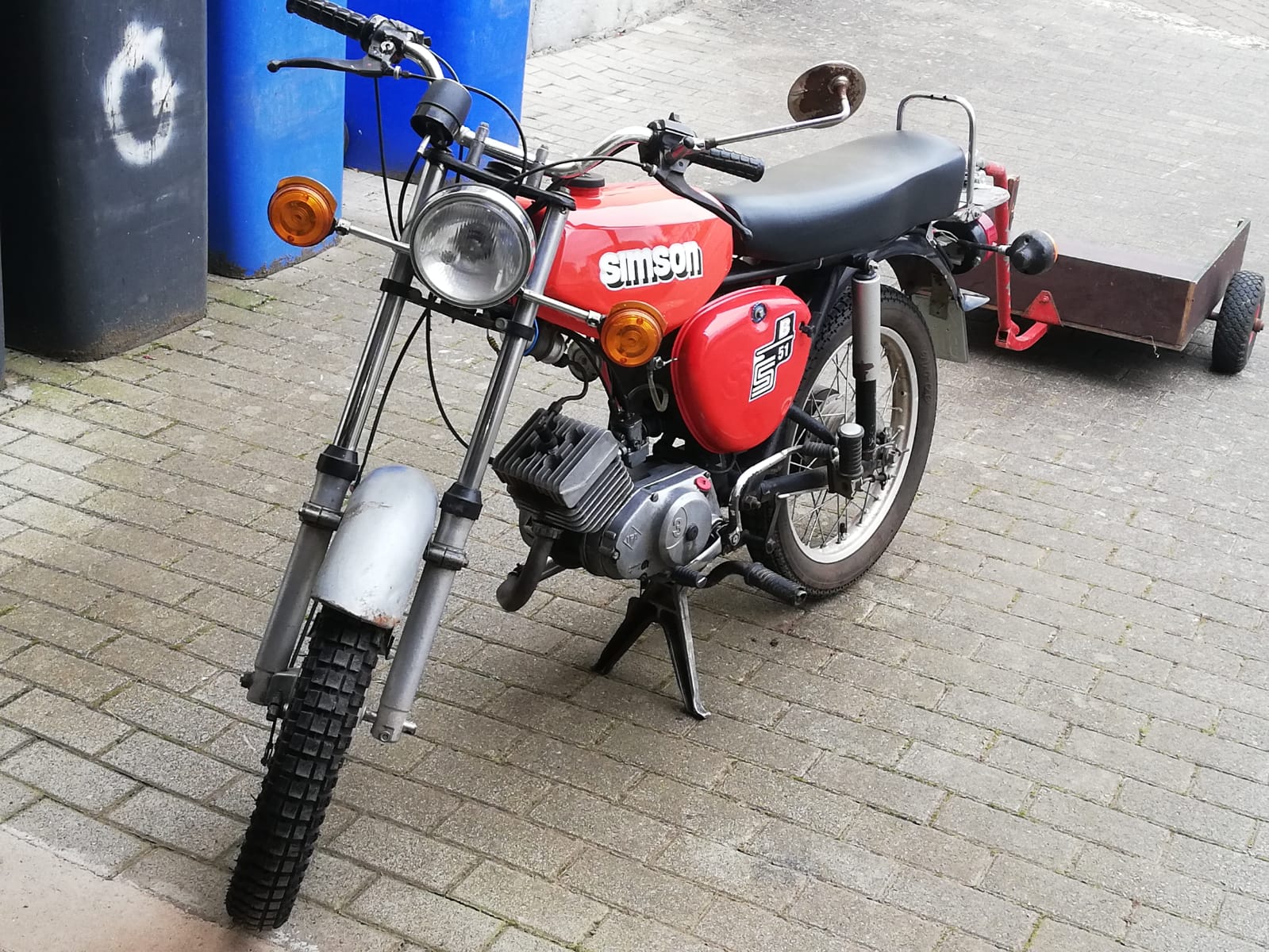

vielen lieben Dank für eure Hinweise ? Habe mich schlussendlich dagegen entschieden, das ist mir zu unsicher… Habe dem Besitzer mitgeteilt, dass die Papiere nicht original sind.
Die Simson war in unserer lokalen Zeitung in den Kleinanzeigen. Es stand kein Preis da, er war verhandelbar. Auf Nachfrage hat er sich etwa 1700€ vorgestellt.
