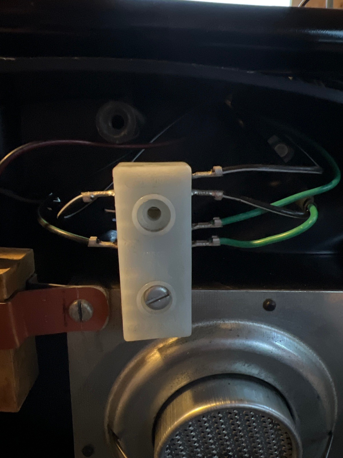

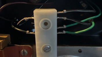

welcher Leitungsverbinder ist das? Es gibt da 2 Versionen.
Wenn es der richtige ist, dass sind die oberen 4 Kontakte verbunden.
Dann sind die nächsten 2 verbunden, dann wieder 4 Kontakte verbunden.
Wenn die unteren 3 Kabel falsch gesteckt sind, dann hast du den Fehler wahrscheinlich gefunden.
Gucke dazu nicht auf den Klemmstein (die korrekte Bezeichnung wäre hier 8800.1/3), sondern REIN. Wenn du von der Kontaktseite aus guckst, siehst du die Brücken. Ich vermute mittlerweile auch, dass da was im Argen liegt. Die Dinger lassen sich relativ leicht öffnen und die Kontaktfahnen tauschen. Möglich, dass zwar das Richtige DRAUF steht, aber das Falsche DRIN steckt.

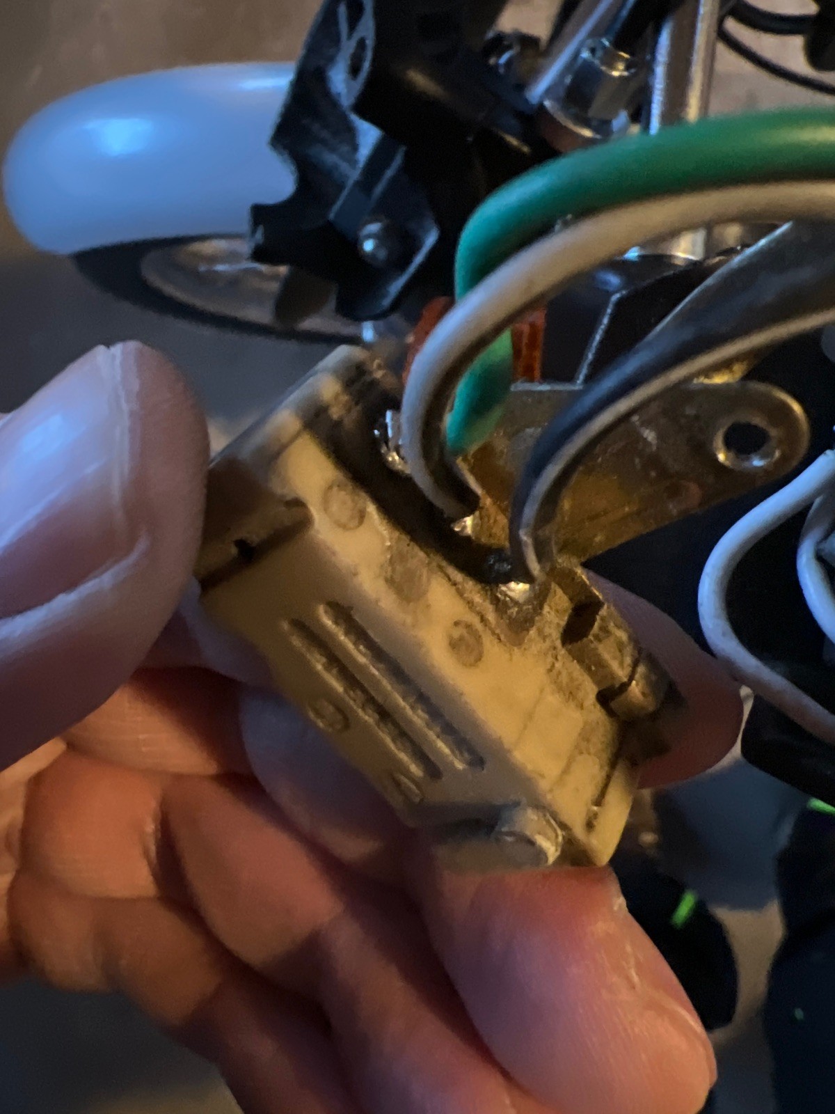

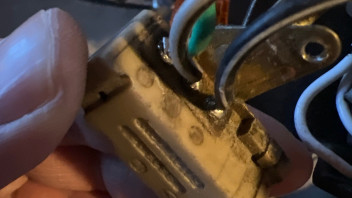

Lösung gefunden !!!
Hallo ihr Lieben, im rechten Blinkergehäuse vorn was neu ist, haben sich die Kontakte an einer Stelle leicht berührt und mit einem beherzten Griff zum Schraubendreher war das Problem gelöst .
Wie so oft viele Stunden den Kopf zerbrochen und am Ende war es eine Kleinigkeit .
Vielen Dank an alle die sich mit mir zusammen Gedanken gemacht haben.
Also wieder einmal Nachbauschrott? Jedenfalls gut zu wissen, dass es wieder funktioniert.
Nur: hätte da nicht die Sicherung kommen müssen?
