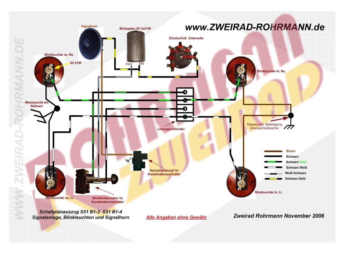

Hallo, meine Blinker auf der linken Seite funktionieren ohne Probleme.
Wenn ich aber auf die rechte Seite umstelle passiert nichts, zumindest nicht in den Blinkern, denn jetzt kommt’s:
Mein Abblendlicht und mein Rücklicht blinkt leicht mit ![]()
Ich hoffe nur kann jemand helfen.
Vorab:Kabel sind alle richtig angeklemmt.
