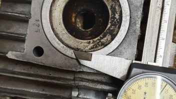

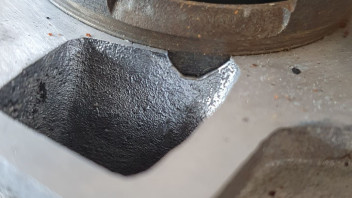

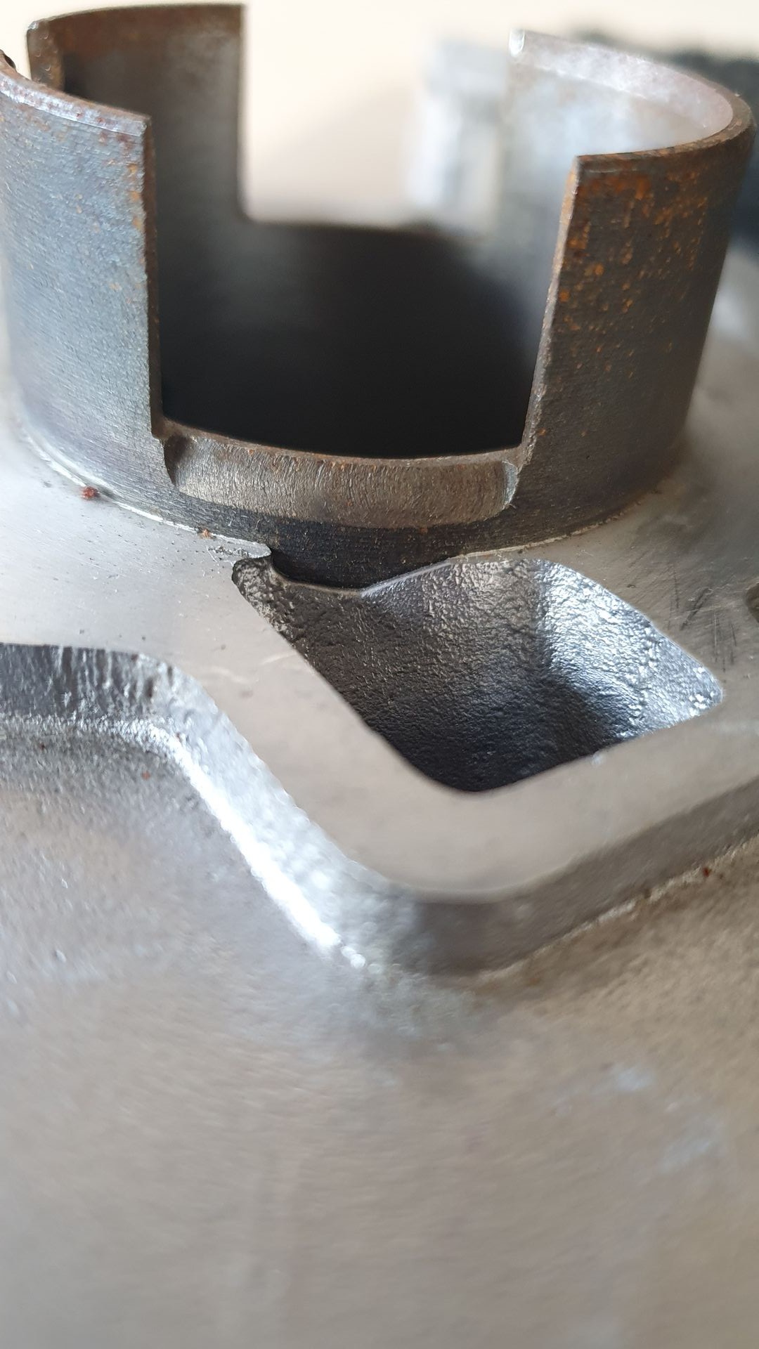

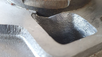

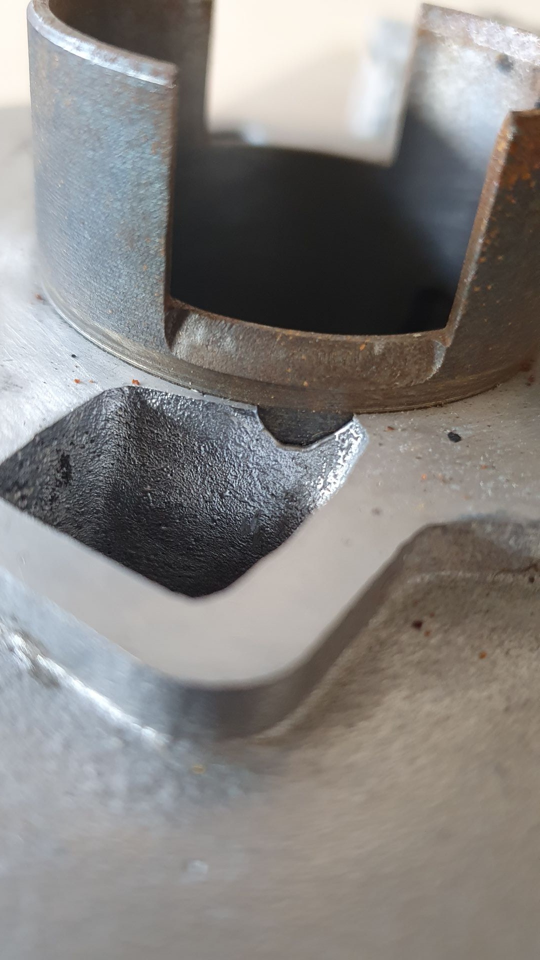

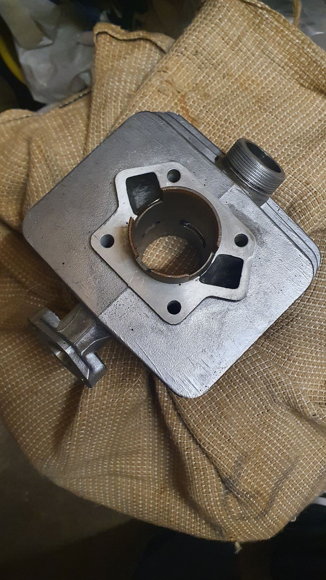

Es darf nicht einfach das komplette Hemd abgesägt werden, dadurch könnte er in den einlass kippeln. Wahrscheinlich wäre die Auslass Seite dann schwerer. Beim Hemd Auslassseitig kürzen würde ich vorsichtig sein. Der Auslass muss in OT geschlossen sein. Bei Serienhub also mind 46 lang.
