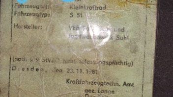

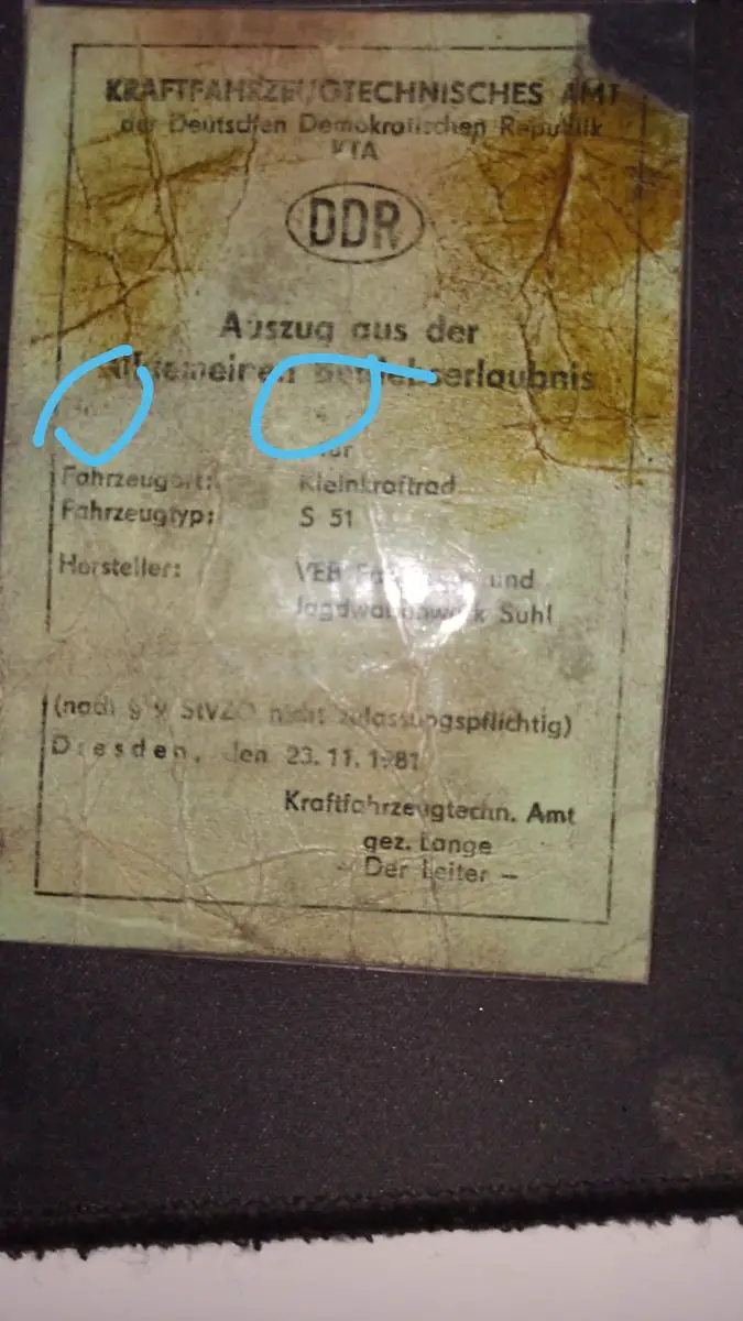

Mein Freund hat ganz leicht zu erkennen eine KTA-Nummer auf den Papieren. Die ist halt ausgeleuchtet , vielleicht auch bei mir aber komplett...
mit den Papieren kannst dir den Ar... abwischen (sogar wasserabweisend), da sie einlaminiert sind.
Macht man sowas (einlaminieren) ist das Dokument wertlos.
Das da eine KTA-Nummer drauf steht, bedeutet aber noch lange nicht das die auch echt sind.
Zeig mal die Papiere und das Typenschild von den Freund sein Moped.

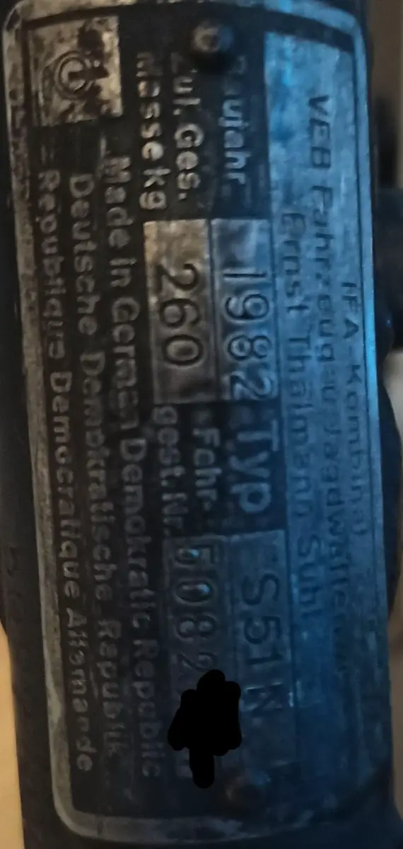

FIN 6185XXX wenn die nicht glatt in ein bekanntes Ungarn Exportlos fällt ......

Sind auch Fake Papiere,
die Modellbezeichnung fehlt hier auch, sieht aus als ob da die KTA-Nr. und Typennummer entfernt wurde durch künstliches altern.
Genau wie bei deinen auch, sowie bei den Papieren vom User simson-neuling25 im Oldenburger Forum.

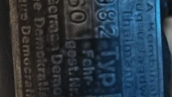

FIN 5082000 und 5083667 sind als Ungarnmodelle bekannt, wenn die FIN 5082xxx da nicht auch glatt in ein Exportlos fällt.......
Steht da was oben rechts auf Typenschild ?
