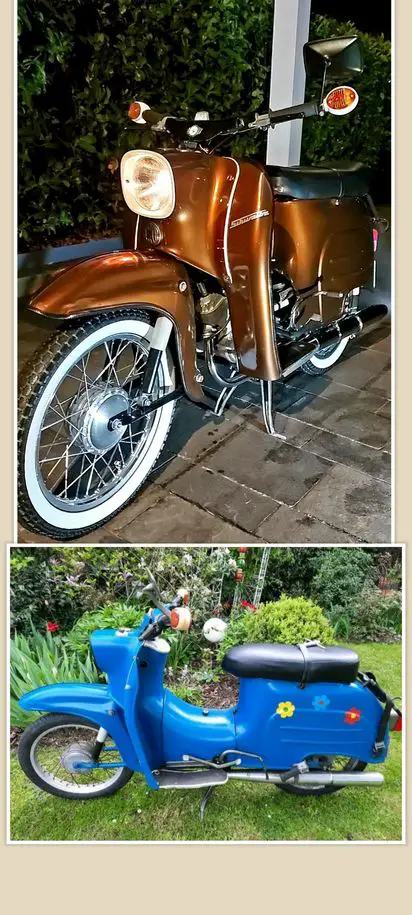

    Ich weiß nicht genau was du mit Verarschungsfred meinst aber ich möchte hier wirklich niemanden verarschen. Ich weiß nur so langsam nicht mehr woran es liegen könnte. Im Anhang nochmal ein Bild von dem guten Stück dann wird es vllt. glaubwürdiger :)
