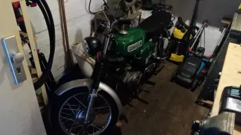

SIMSON S50 B von 1975
schöner Schraubstock, steht da MW No. x drauf? Haste Auto auch? Feilt man da an den Bremsklötzern rum beim Wechseln auf eine sonst gute Scheibe.
