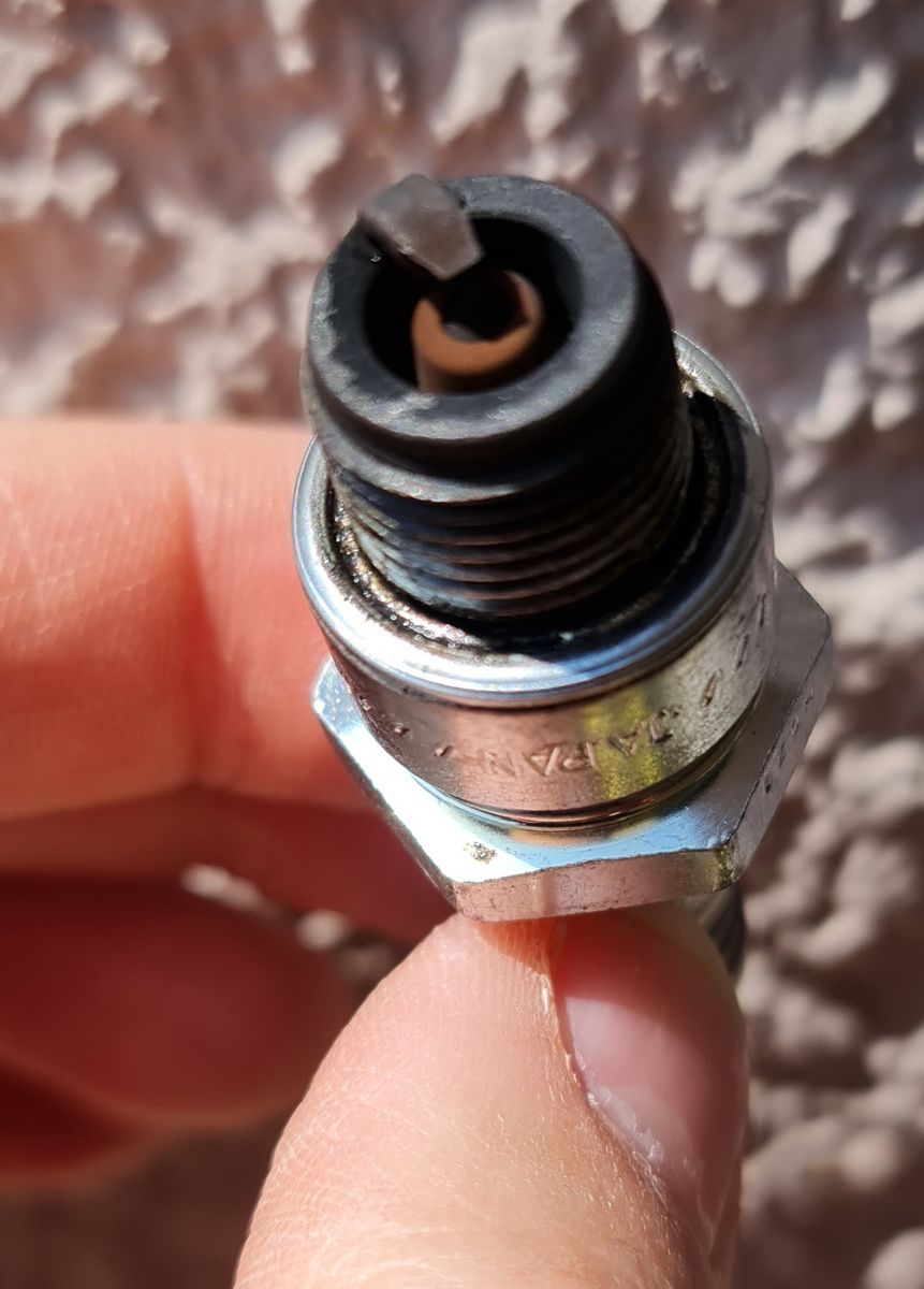

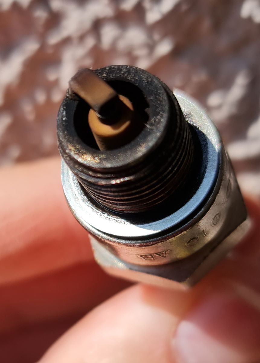

  • So... nachdem mein Moped im September in der Werkstatt war und dort eine Vape-Zündung eingebaut wurde, lief soweit alles gut. Hab das Moped jetzt im März zum ersten Mal nach dem Winter wieder gefahren und leider ein neues Problem.
    Ich habe ein "Gasloch" im Teillastbereich. Das macht sich sowohl im Stand, als auch während der Fahrt bemerkbar. Zur Veranschaulichung habe ich mal im Stand langsam den Gasgriff immer weiter gedreht und das mit dem Handy aufgenommen (siehe Anhang). Während der Fahrt klingt das auch so ähnlich wie ein "absaufen". Ich kann den Teillastbereich daher nicht wirklich nutzen. Ansonsten läuft die Kiste top. Springt sofort an und läuft auch schön ihre 65 kmh.
    Was hab ich schon gemacht?
    - Verschiedene Zündkerzen probiert (Zündkerzenbilder siehe Anhang)
    - Schwimmerstand kontrolliert
    - Vergaser kontrolliert und eingestellt bzw. nachjustiert
    - Teillastnadel höher und tiefer gehängt
    Woran kann es noch liegen?
